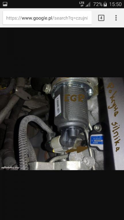

Od strony ściany grodziowej, stojąc przed autem po lewej stronie zaworu Egr. Dochodzi do niego wtyczka i przykręcony jest na 1 śrubę
Załącznik 212657
Ja czysciłem benzyna ekstrkacyjną plus pędzelek plus sprężone powietrze z kompresora.
