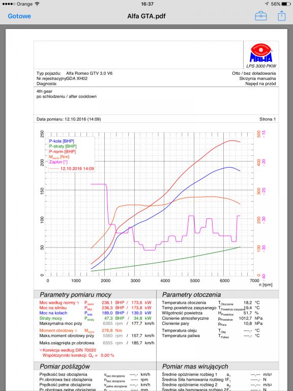

Hihi mazesz miec racje mattman . Co do squadry to pojechalem raz jeszcze na hamownie Maha i ku mojemu zdziwieniu wyszlo cos takiego :) Załącznik 212862
Hmmm, czyli rozumiem, że sama zmiana softu dała przyrost mocy o 7% ?
Soft napisany pod paliwo 98 . Ciekawe ile mozna by ugrac jeszcze wydechem i dolotem ale to juz znacznie trudniejsze zapewne aby zrobic to dobrze i by przyrost byl na plus a nie na minus :)
Nieźle Ci trzyma Nm, Witas... To mój słaby punkt. Obwiniam nieseryjny dolot, ale w wkrótce się przekonamy czy mam rację ;) Ile zapłaciłeś za strojenie w Holandii?

Hej Tyts Jestem na 99% pewny, ze NM to przez dolot albo wydech albo jedno i dugie . Nie wiem czy czasami nie jest tak, ze zyskujac konie mozna stracc NM . Jestem ciekawy tego dolotu. Co do mojego wydechu to mam ostatni tlumik remusa a srodkowy niemieckiego tunera robiacego alfy do wyscigow wazy nic tzn jak przyszedl to myslalem, ze wyslali mi pusty karton :) myslalem o wymianie kolektorow i wszystkiego do tlumikow ale ostatnio lapie faze na mustanga 5.0 . Jezdzilem. W Gdyni demo i sie zakochalem wiec nie wiem czy ne bede oplakiwal gtv i jej ne wystawie . Znowu wlozylem ponad 5000 tys bo kupilem nowy zderzak od wersji cup z serwisu alfy :( zalozylem blotniki te co kiedys kupilem i ten chip ze squadryvtak wiec szkoda troche bo tyle kasy i serca ile wlozylem w ten samochod t w zaden ale 5 litrowvz mustanga brzmi i jedzie Zadzwonic n do mnie to pogadamy 504110961

Należy pamiętać, że koń mechaniczny to wartość mocno umowna. Na hamowni mierzy się fizycznie tak naprawdę przebieg momentu obrotowego, a moc silnika jest obliczana na podstawie momentu i obrotów silnika. Jeździ się momentem, interesuje mnie przy jakich obrotach silnik ma największy moment, żeby wiedzieć czy w razie potrzeby mam redukować bieg, czy nie. Mocą jako taką w ogóle nie zawracałbym sobie głowy - bardziej to służy do zobrazowania potencjału silnika, porównania z innymi :)
