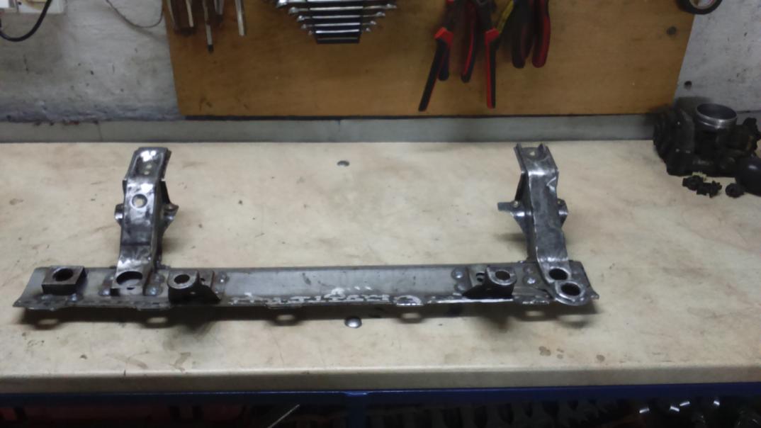

Moja belka również całkowicie przegnita, środka praktycznie nie ma. Chłodnica trzyma się praktycznie na uchwytach dokręcanych do sanek. Pytałem w ASO cena 480 pln jednak towar nie osiągalny. Udało mi się znaleźć belkę z innej 166 lecz była też skorodowana. Jedynym elementem godnym uwagi były uchwyty, które po "odzyskaniu" i odrobinie czasu udało mi się wykorzystać i zrobić coś na wzór starej belki. Kupiłem jedynie u znajomego ślusarza materiał odpowiednio już dogięty na podstawę główną. Zobaczymy co z tego będzie.... uważam, że lepsze to niż całkowicie zgniła belka. Efekt moich wypocin załączam na foto....Załącznik 217791
No zobaczymy jak będzie z pasowaniem bo z pogiętej belki i ogólnie z samego jej kształtu trudno zdjąć dokładne wymiary. W przyszłym tygodniu mam zamiar przymierzyć się do wrzucenia tego więc się okaże.

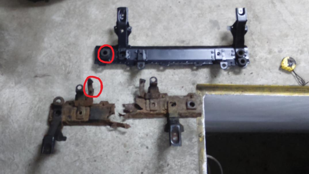

Dziś zabrałem się za montaż belki wystruganej przeze mnie. Oczywiście życie jest jakie jest i żeby nie było tak łatwo coś musiało nie pasować. Belka, z której odzyskałem uchwyty była z AR 166 przed liftem z silnikiem 2.5 v6. Jak się okazało w moim polifcie 2.4 20v jest inna chłodnica oleju wspomagania (ma grubsze rurki szerzej rozmieszczone) i podstawka pod chłodnice z prawej strony w mojej belce jest o centymetr niższa aniżeli w belce, z której wziąłem wsporniki. Tak więc nie obeszło się bez cięcia i spawania ale za to jakieś doświadczenie na przyszłość. W efekcie wszystko spasowało pozostało mi tylko zarzucić zderzak. A to co zostało z belki po wyjęciu.Załącznik 218315
