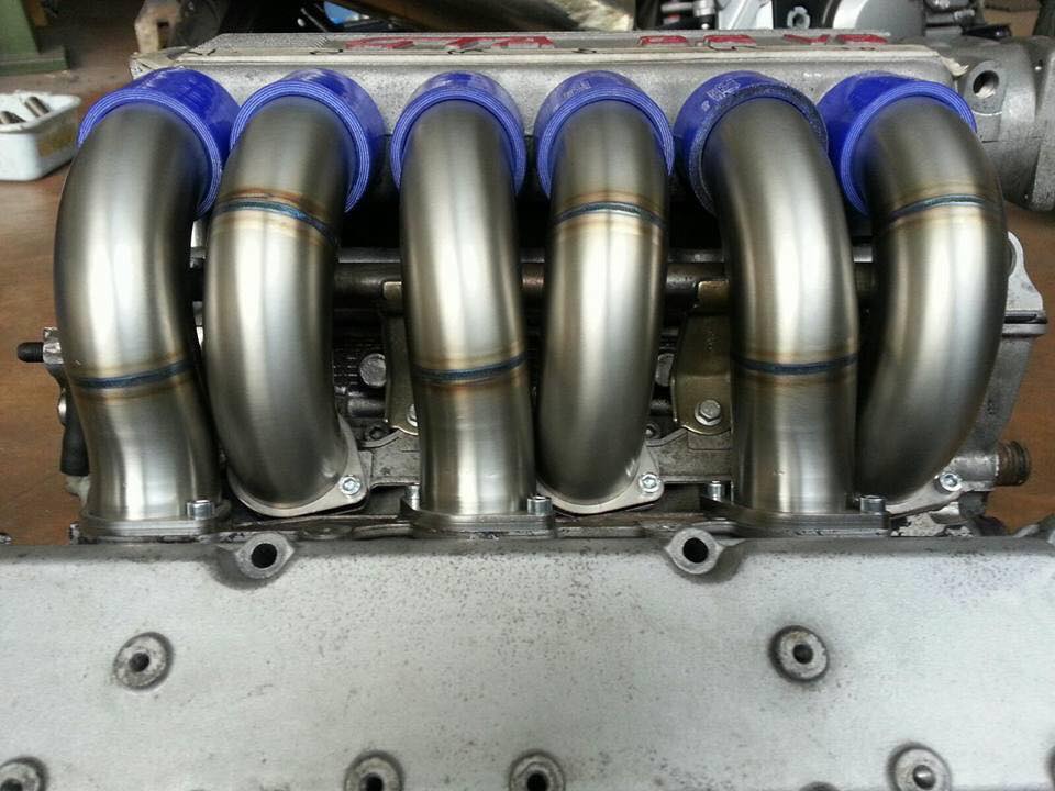

własnie nie mam pewności do do tych wałków. ktoś z grupy Alfaholicy na FB odpowiedział na mój post że GTA i GT 3.2 wałki ssące ma takie same. tu jest ryzyko. a jeśli chodzi o barany to mam w moich okolicach chłopaka który zrobi je dla mnie. będzie to wyglądało na wzór tych które znalazłem w necie.Załącznik 236869

czyli te barany i kolektor 11l. to przerost formy. a czy przepustnica 84 mm do ori kolektora z wałkami GTA poprawi moc i moment po remapie? ewentualnie jaka pojemność kolektora?

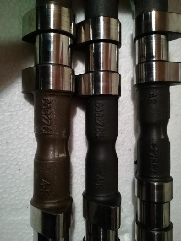

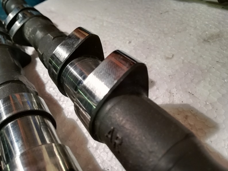

i kolejna sprawa. dostałem niedawno fotki od jednego ze sprzedających. czy to są wałki 3.2 GTA? Załącznik 236893Załącznik 236894
Tak to są ssące wałki z 3.2 147GTA/156GTA/GT 3.2
Ok. W takim razie zamawiam. Dziękuję za szybkie odpowiedzi.
