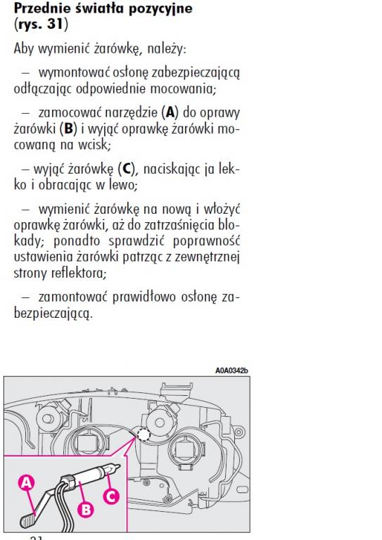

A jednak poległem z żarówką postojową:(.
Mijania wymieniłem sprawnie, ale postojowej już nie.
Instrukcja nie pomogła:
Załącznik 214278
Włożyłem łapkę w reflektor, wymacałem sprężynę + coś w rodzaju "narzędzia A" z instrukcji.
Ale nie pomogła:(.
Bo nie rozumiem, co to znaczy "zamocować narzędzie (A) do oprawy...".
Przycisnąć? Przekręcić?
