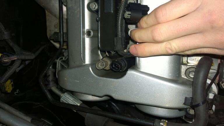

TomSon1991
Naprawiłem swoją Brere:) po Konsultacjach z moim mechanikiem (który pewnie na forum grupy podkarpackiej jest znany, zresztą ja go bardzo szanuje za wiedze:D) coś wydawało się nie kleić kupy... Zajrzałem więc do elektrozaworów sam. Ku mojemu wielkiemu zdziwieniu okazało się że były zamienione miejscami. Po przełożeniu auto chyba wkoncu zaczęło jeździć jak należy (nie miałem okazji nigdy wcześniej jeździć innym egzemplarzem a ten odpoczątku działa nieprawidłowo). Rakieta:D
