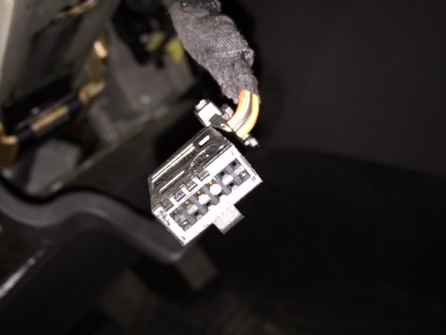

u mnie kostka do zwijaka wygląda tak
jak widać piny 2-5 oraz 7-8 puste
Wg schematu to nie can h i l tylko can a i b. Można sie wpuść w dowolnym miejscu, body po prostu zgłosi kolejne urządzenie. Radio chyba tez ma can a i b, wiec można za radiem wpiąć dla pewności. Powinny to być dwa czarno/ jakieś przewody. Nie wiem które to w zlaczy pod kierownica na razie
