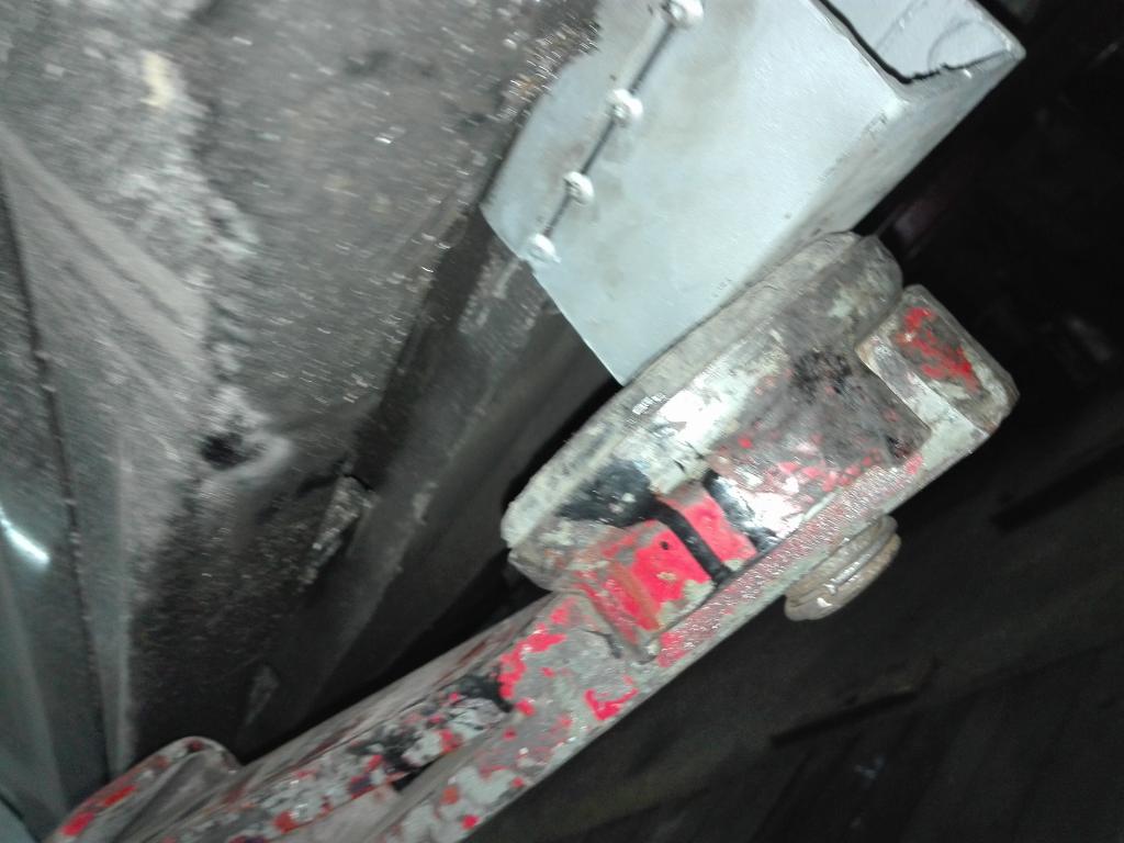

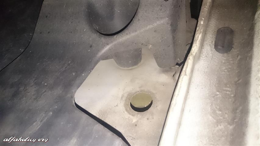

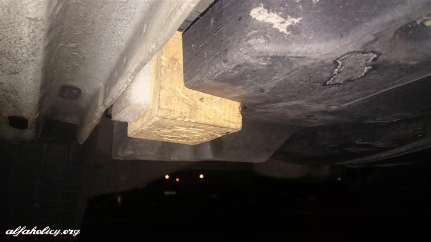

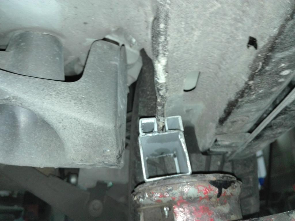

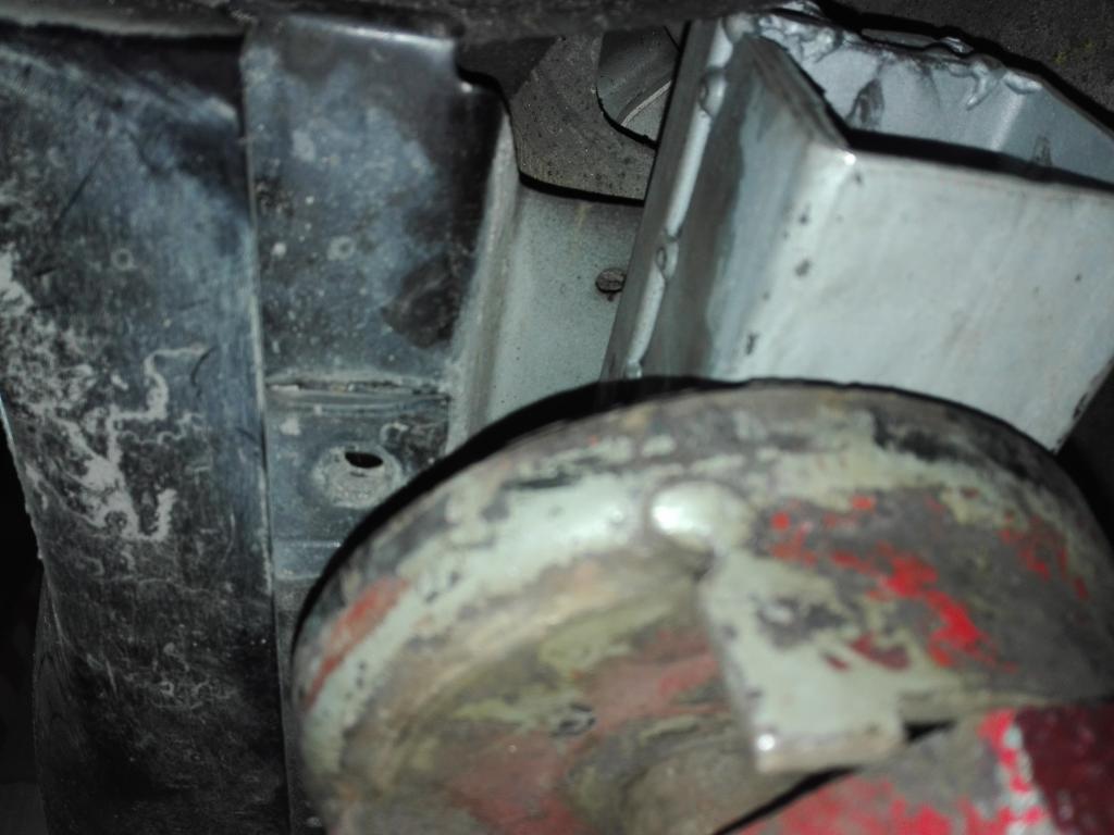

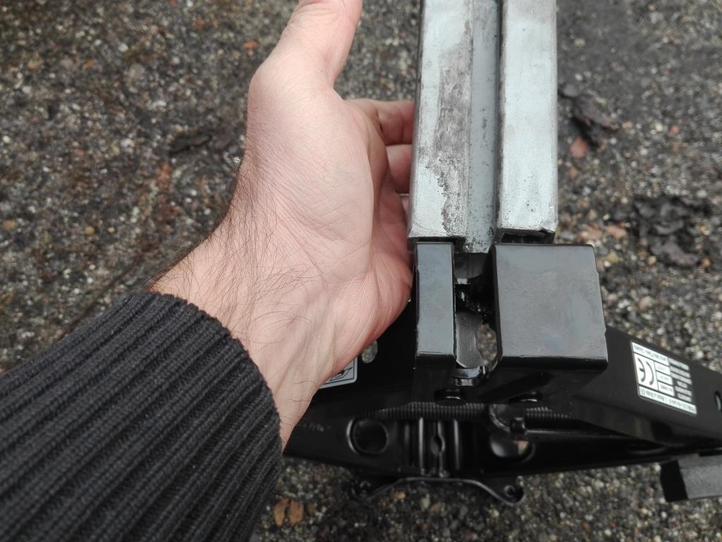

lepszy styk metal o metal niż nie pewne drewienka :).Punkty technologiczne... a kolego myślisz że gdzie są punkty technologiczne..właśnie w tych miejscach gdzie kładę podstawki.Poprzednio próbowałem podkładać drewienka.Drewienka się wysunęły / połamały / i skończyło się uszkodzeniem plastikowej listwy progowej a w innym aucie wgnieceniem progu. Równolegle do progu biegnie stalowa listwa , odległość jest tak fatalna ok. 7 cm że nic tam nie wchodzi , auto należy podnosić właśnie za te listwy stalowe przy końcach progów / zaznaczona wytłoczka trójkątem / .Jeśli spojrzymy na podnośnik firmowy to właśnie jest podobnego kształtu.. i nikogo zęby nie bolą :) jak go używa.Miejsca styku metal o metal są zabezpieczone grubą warstwą masy bitumicznej
