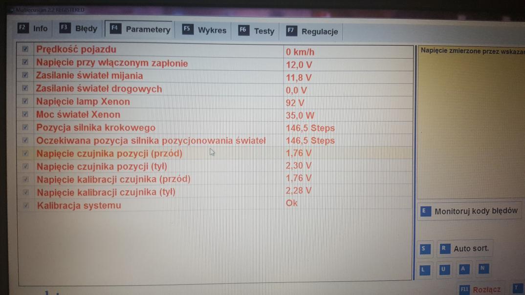

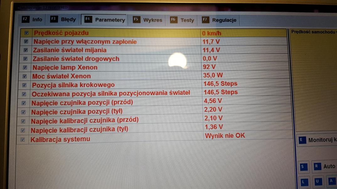

W międzyczasie okazało się, że przedni czujnik po wymianie górnego wahacza zamontowany był odwrotnie... po poprawie sprawdziłem napięcie w obu czujnikach i zrobiłem kalibrację ksenonów. Wszystko super... a lampy podczas jazdy znów zaczęły "ustawiać" się góra-dół i tak przez parę minut. Słychać jak silniczki pracują, ale nie mogą ustawić ksenonów.
Do sprawdzenie pozostały przetwornice, ale zastanawiam się czy mogą mieć wpływ na samą regulację wysokości reflektorów.
