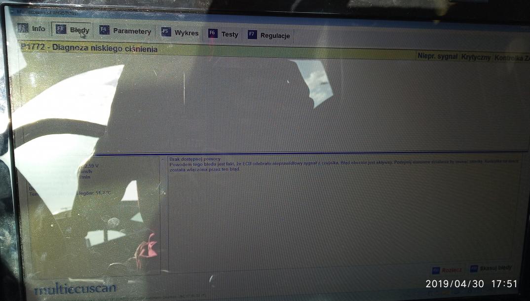

- zauważyłem, że oleju w skrzyni mam poniżej min już zamówiłem buteleczkę i czekam na nią
- błąd jaki komputer pokazał to P1772- Diagnoza niskiego ciśnienia
- samochód teraz zmienia biegi bez problemy
Załącznik 257851
- Może mi ktoś wyjaśnić zasadę działania selespeed?
- czy pompka może się nie uruchamiać gdy jest za mało oleju bądź jest zapowietrzony układ (odpowietrzyłem go multiecuscanem)?
- gdzie szukać przyczyny?
