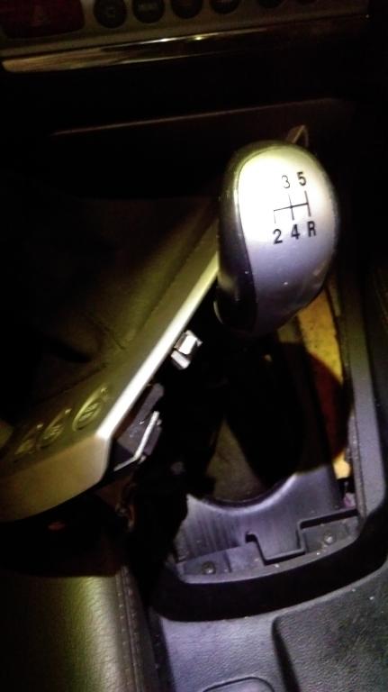

Ja już działam :D
Załącznik 217031
Szybki jesteś
Choć ja też już jestem ciekaw czy świecą w końcu czy nie:)

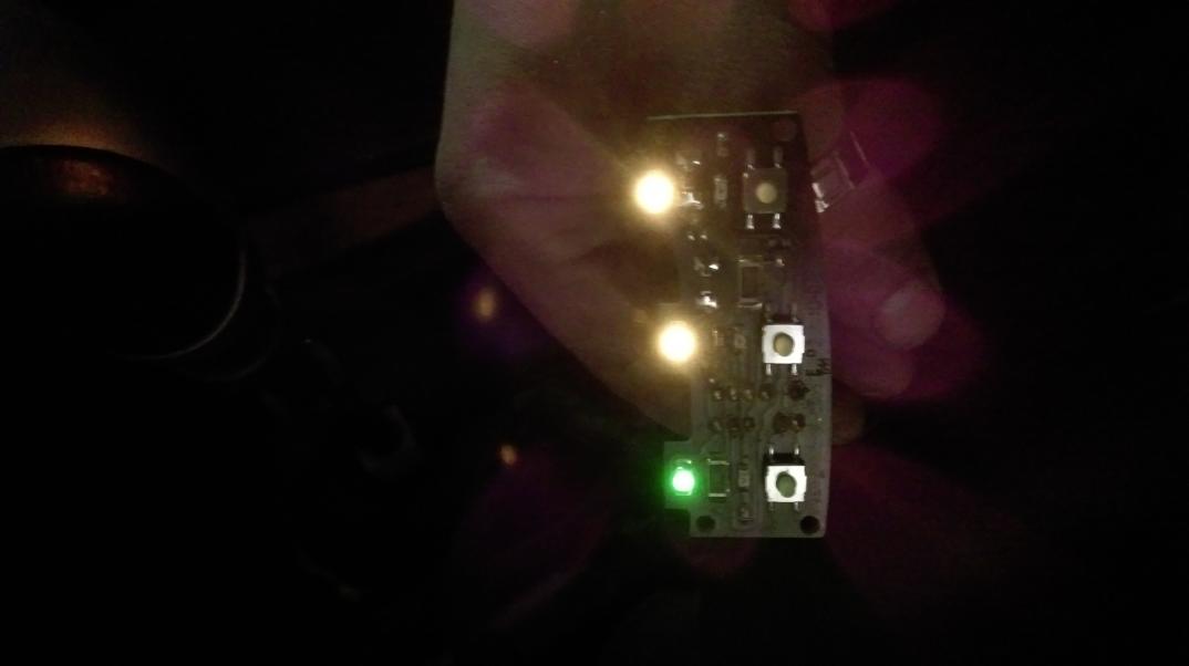

Już to mam rozebrane na czynniki pierwsze, i w sumie... ChGW dlaczego to nie działa, nie ma tu żaróweczek, tylko płytka z diodami
Załącznik 217035
Wszystkie diody na raz się spaliły? Myślę że problem jest gdzie indziej
Też tak sądze, ale szukam w internecie czy coś więcej nt. tego się dowiem...
Wszystkie kabelki całe? Może coś się odlutowało, nie rozbierałem tego nigdy nie wiem jak to tam wygląda te połączenia
Sprawdź czy diody sa sprawne. One sa w szeregu. Jedna nie świeci to i żadna :)

Sprawdziłem. Spalona jest pierwsza lampka, druga i trzecia świeciła pod napięciem, aczkolwiek zatrzesła mi się ręka i spaliłem druga... Więc 2/3 diody mam do wymiany, aby to działało :D
