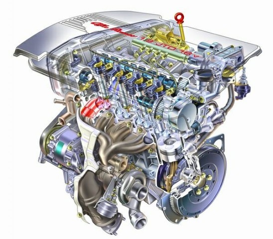

16v ma jeden wałek nie 2...
W SOHC masz jeden wałek
A od kiedy 1.9JTDm 16V to SOHC?
Ile tu widzisz wałków?
Załącznik 219523
To, że jest jedno koło zębate rozrządu na wałkach, nie oznacza, że jest jeden wałek. Wałek ssący i wydechowy są sprzężone ze sobą kołami zębatymi pod pokrywą.
Mój błąd wybaczcie panowie.
