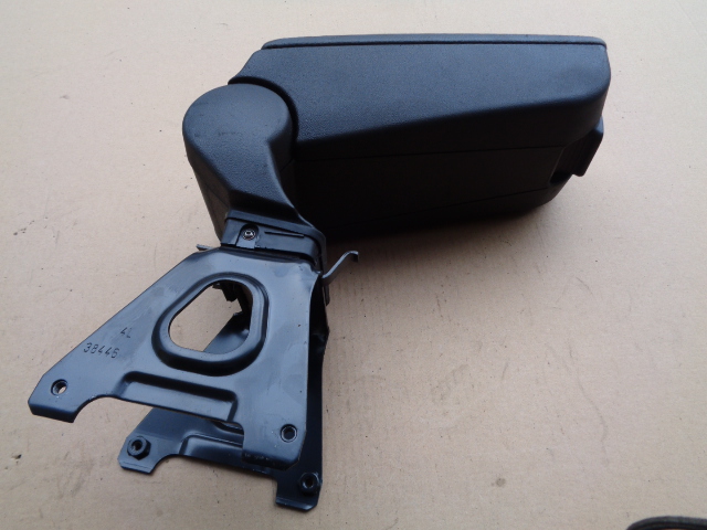

Orientujecie się czy podłokietnik od Alfy GT, taki jak na zdjęciu,
Załącznik 243328
jeżeli zostanie zakupiony razem z mocowaniem to podejdzie do 147 przed fl, do tunelu z tej wersji ?

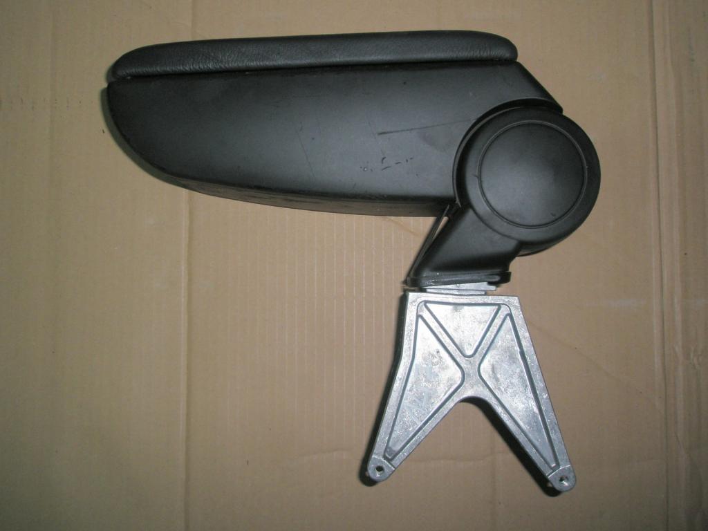

Z tego co wiem do 147 przed fl montowany był taki jak na zdjęciu poniżej

Mocowanie jest inne. Pytanie czy jakby kupić podłokietnik razem z innym mocowaniem niż oryginalnie do mojej wersji to czy podejdzie ?
Nie jestem pewien czy np. nowsze mocowanie/mocowanie z GT nie ma innej wysokości ?
Ale chyba nie powinno mieć, tunele pasują p&p to ich wysokość w miejscu mocowania podłokietnika nie powinna się różnić..
Będzie pasować wysokość jest ta sama jak i rozstaw śrub.
