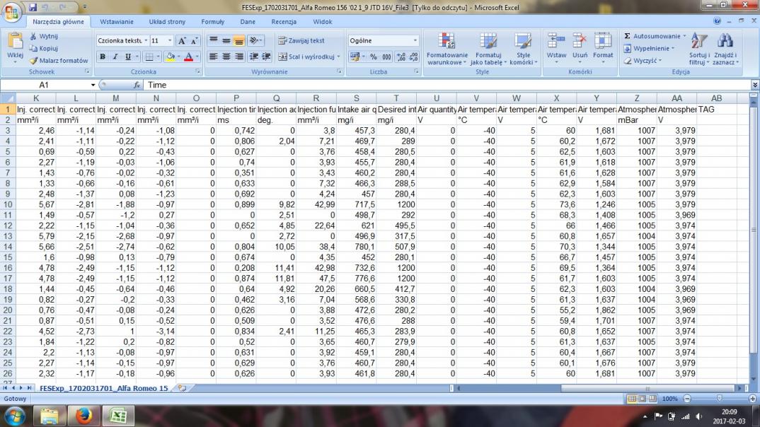

Mi się autko udało odpalić na drugim aku, po odpaleniu dym w okolicy pierwszego wtrysku który po chwili znikł jakby ropa skądś się tam wzięła, odpielem przepływomierz auto nie gaśnie ale dalej muł do 3tys, zamówiłem używke po odpieciu przepływki skasowałem błędy pojechałem się przejechać i nowe błędy załączam http://www.forum.alfaholicy.org/imag...2017/02/23.jpg

zalaczam zapis z multiecuscana z krotkiej przebieżki autem bez przepływki, jezeli ktoś coś tam czai i czy w ogóle dobrze to zrobilem to proszę o jakies rady opinie

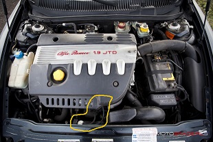

wiesz, sprawdź jeszcze wężyki pokazane w żółtym kołeczku:-) szczególnie ten który idzie pod pokrywę, już w swoich dwóch alfach miałem z tym problem, wężyk pęka na w miejscu podłączenia do metalowej rurki pod spodem i traci moc bez żadnego błędu. odciąć popękaną cześć i założyć :-)Załącznik 221307

Dzięki sprawdzę, czekam na przeplywke i biorę się za auto, jak robić poprawnie te wykresy w multiecuscan/fiatecuscan?

Poczytaj jak robić logi i wrzuć na forum bo korekty chyba masz nie za bardzo.

Logi no ok ok ale jak je robić jakiś poradnik jak zrobić poprawnie bo ja puściłem były wykresy graficzne które nazywacie chyba logami ale pliki zapisane to excel jak widać parę postów wyzej
