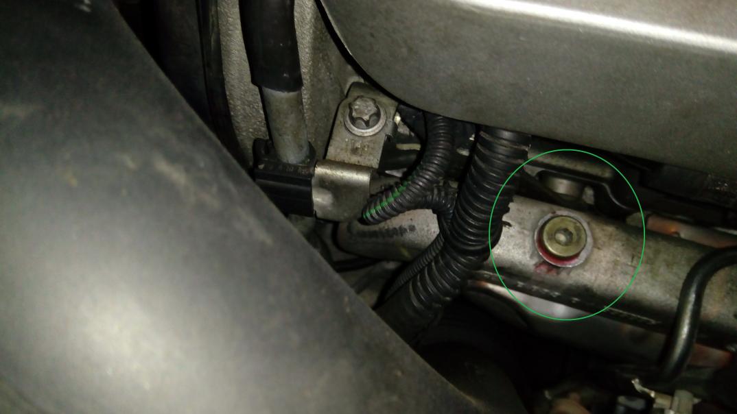

Witam!
Odświeżam temat, gdyż mam podobny problem. Zauważyłem, że płynu układu chłodzenia ubywa. Również zatrzymał się poniżej poziomu minimum. Gdy chciałem uzupełnić braki, zauważyłem że na listwie znajdującej się trochę poniżej pokrywy silnika ślady płynu chłodniczego. Występują one wokół śruby. Niestety nie wiem do czego ona służy. Czy jest to jakiś zawór służący do odpowietrzania układu, a może po prostu mocowanie. Nie chcę na siłę sam dokręcać, jeśli nie wiem jakie jest tego przeznaczenie. Może ktoś z Was da radę zidentyfikować ten element i powie na ile sprawa jest poważna.
Załącznik 223795Załącznik 223796
Jest to śruba odpowietrzająca. Pod nią jest podkładka miedziana. Spróbuj dokręcić z wyczuciem. Czasem pomaga 1/8 obrotu lub mniej.
Hmmm... no wlasnie nie przyjrzalem sie wystarczajaco dobrze, ale nie jestem na 100% pewien czy u mnie jest ta podkladka ;)
