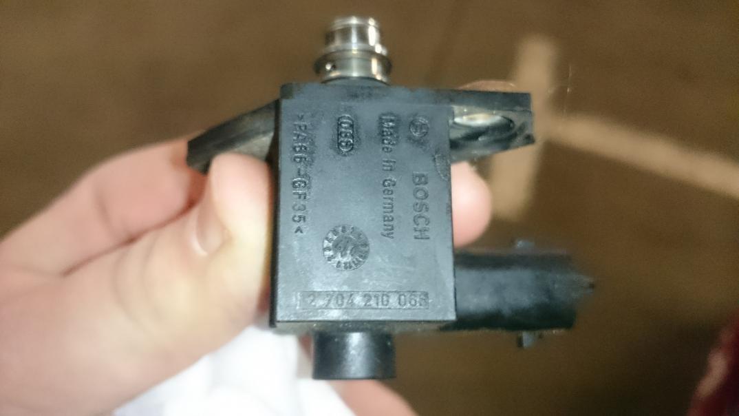

Witam, dziś miałem chwile czasu i zajrzałem do auta, przeczyściłem czujnik ciśnienia i regulator ciśnienia. Niestety auto dalej nie działa poprawnie tj. ciśnienie paliwa na listwie oczekiwane 30 bar, wytwarzane 5,5bar . Są dwie rzeczy które mnie niepokoją :
1) Regulator ciśnienia na wolnych obrotach i po dodaniu gazu na postoju cały czas pokazuję poziom otwarcia 0% . Jak ma to wyglądać czy wartość powinna się zmieniać i czy ktoś może sprawdzić jak ma usiebie ?
2) Po odkręceniu regulatora wyglądał on dosyć dziwnie tj. wisiały na nim strzępy gumy dodatkowo sitko było połamane. Czy ta guma na regulatorze spełnia jakieś zadanie i czy bez sitka można ponownie włożyć regulator , zdjęcia poniżej .
Załącznik 221707Załącznik 221708Załącznik 221709Załącznik 221710Załącznik 221711
Strzępy gumy to uszczelka. Skoro uszkodzona to nie spełniała swojej roli i wiesz już skąd ubytek ciśnienia.
Spróbuj dopasować w jej miejsce odpowiedni oring (zakładam po zdjęciach, że to był oring) i zamontuj regulator. Ale tylko na próbę. Używanie go bez sitka grozi uszkodzeniem/zatkaniem wtryskiwaczy.
ok dzięki jutro postaram się dokupić odpowiedni oring i spróbuję go zamontować, czy jest możliwość zakupienia samego sitka czy trzeba kupić cały regulator ???
Nie wiem. Ale jeśli Twój regulator okaże się sprawny to może gdzieś uda się kupić używany regulator z całym sitkiem w okazyjnej cenie i przełożyć sitko :)
Nie sprawdzałem ile kosztuje nowy, ale pewnie kilka stówek trzeba wyłożyć.
Jedyny nowy udało odszukać mi się w InterCarsie za 1882 PLN, na allegro są dwie używki po 170 zł i chyba zakupię. Swoją drogą strasznie drogę te regulatory do Alfy GT 1.9Jtdm w tamtym roku płaciłem 300zł za nowy i przyznam się że leży do tej pory na półce w pudełku bo reanimowałem stary :-)
Masz nr oryginalnej części? Jeśli masz możliwość to spisz go z zaworu.
Mam numer wrzucałem w poprzednich zdjęciach i po nim odnalazłem te na alledrogo 0261540012
