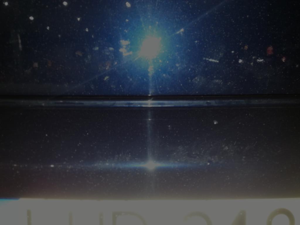

Załącznik 221798Obiecana fotka. Wybaczcie jakość :)
Szczelina jest grubości czcionki cyfry 8 na tablicy rejestracyjnej. Może minimalnie większa.
