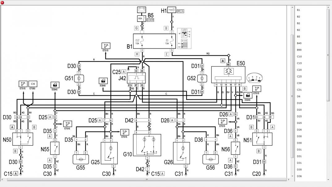

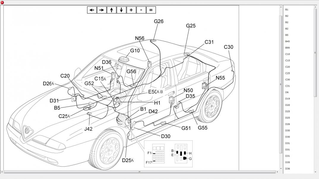

[MENTION=923]b-ski[/MENTION] jak nie masz schematów to podaj rocznik i wrzucę.
U mnie też po otworzeniu centralnego się nic nie świeci :O myślałem, że to normalne (alarmu nie mam), a tu takie jaja.. będę śledził temat :)
[MENTION=5374]danus77[/MENTION] nie mam aktualnie kompa, także jakbyś był tak uprzejmy: 166 jtd cf3 2000

U mnie też na początku nic nie świeciło po otwarciu drzwi, okazał się że nie ma przekaźnika. O dziwo spasował najzwyklejszy uniwersalny przekaźnik 12V. Tyle że nie ma właśnie ściemniania/rozjaśniania, ani po otwarciu samochodu z pilota (mam dokładany sterownika centralnego) światła się nie świecą, po zgaszeniu silnika także. Gasną za to po zamknięciu z pilota.
