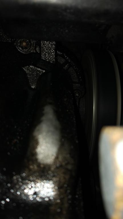

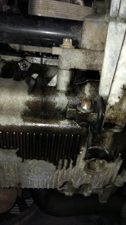

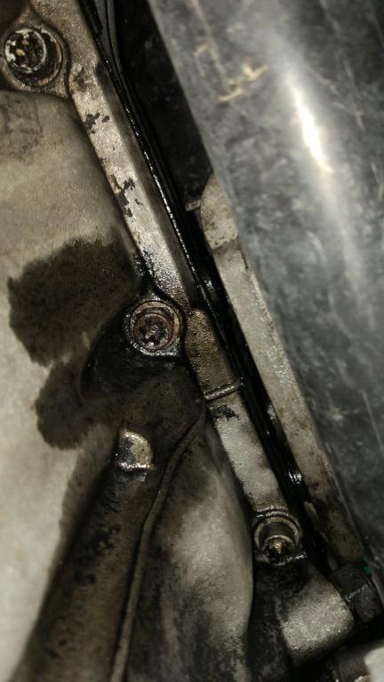

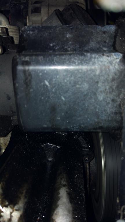

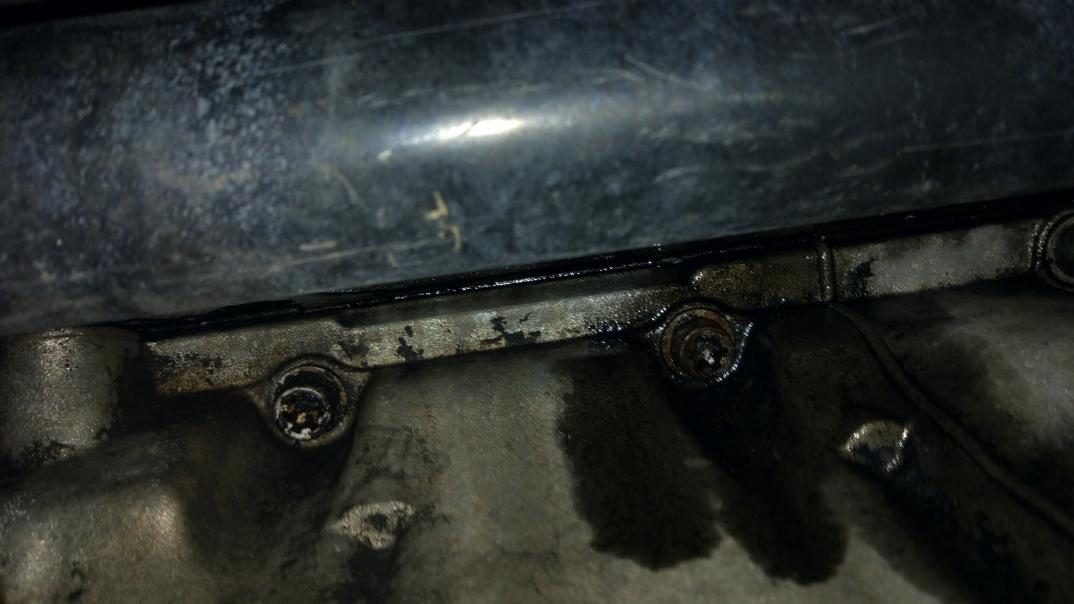

Po umyciu silnika i przejechaniu 70 km widać duży wyciek. Nie jest to na 99% wina czujnika poziomu oleju. Wyciek jest gdzieś wyżej z okolic chłodnicy oleju na moje oko. Wrzucam parę zdjęć - gdybyście zerknęli byłbym wdzięcznyZałącznik 224396Załącznik 224397Załącznik 224398Załącznik 224399Załącznik 224400Załącznik 224401
Nie pluje z miski olejowej albo z uszczelnienia na wale? Bo tam chyba zaraz koło pasowe widzę?
No właśnie wygląda jakby ciekło gdzieś znad tej chłodnicy oleju( czy co to to jest ;) ). Od góry patrząc w okolicy koła pasowego jest sucho - gdyby to było jego uszczelnienie to chyba do góry też by chlapało.
Wie ktoś w jaki sposób jest łączona z silnikiem ta chłodnica ? Jest tam możliwość wycieku ?
Pod chłodnicą jest uszczelka. Mogła puścić. Ja kiedyś przerabiałem właśnie wyciek czujnikiem i też tak chlapało, że nie mogłem zlokalizować - ale u mnie chlapało już tak, ze po odpaleniu auta po 5 min miałem nakapane pod autem.
