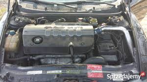

Kolego bladzisz okropnie. Zobacz jak pod maska wyglada 136 a jak 140. Trzeba być ślepym zeby roznicy nie zobaczyc. Inne egr,kolektor wydechowy, rury wodne nad kolektorem wydechowym,pokrywa zaworow,kolektor ssacy,odma nie wspomne juz o innych pokrywach. Masa różnic. A ty mowisz ze tak samo wyglądają.
140 to cf3 a nie cf2
136
Załącznik 229154
Załącznik 229155
140
Załącznik 229156
Załącznik 229157
Ty czasem nie mylisz tego z jtdm ??? Nie wiem kto tu bladzi...jesli ja to przeprosze i przyznam Ci racje.
Wysłane z mojego C6603 przy użyciu Tapatalka
Edit: przyznaje Ci racje :-) i przepraszam...zastanawiam sie tylko dlaczego wg epera mam silnik 140KM a w dowodzie jeszcze lepiej,bo 128KW :-)
