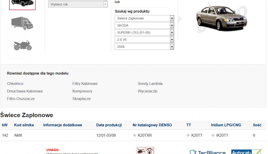

Ja całkowicie rozumiem Twoje podejście, jednak tak jak pisałem nie zaufam więcej DENSO jak zobaczyłem że świecę K20TT polecają nawet do silników gdzie się ona nie nadaje!

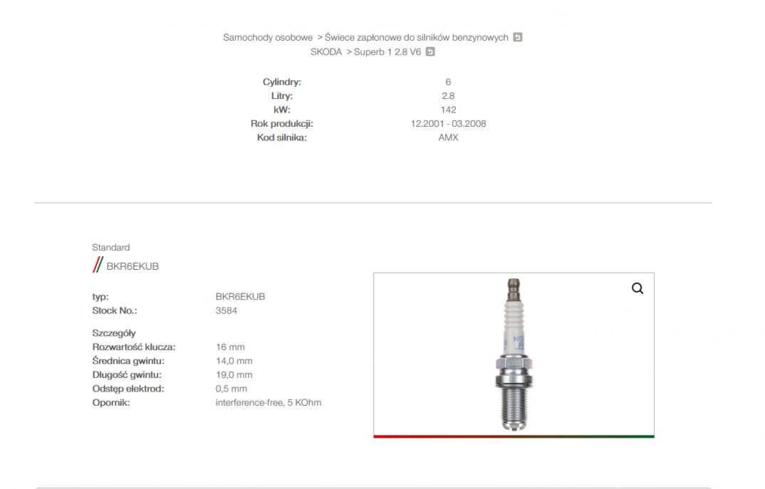

Producent dopuszcza tylko 1 rodzaj świec: 101 000 035 HJ Odstęp między elektrodami 0,5±0,1 mm, oporność 5 KOhm
Z katalogu DENSO
Załącznik 266365
Z katalogu NGK
Załącznik 266366
https://www.ngkntk.com/pl/wyszukiwar...KR6EKUB/13541/
