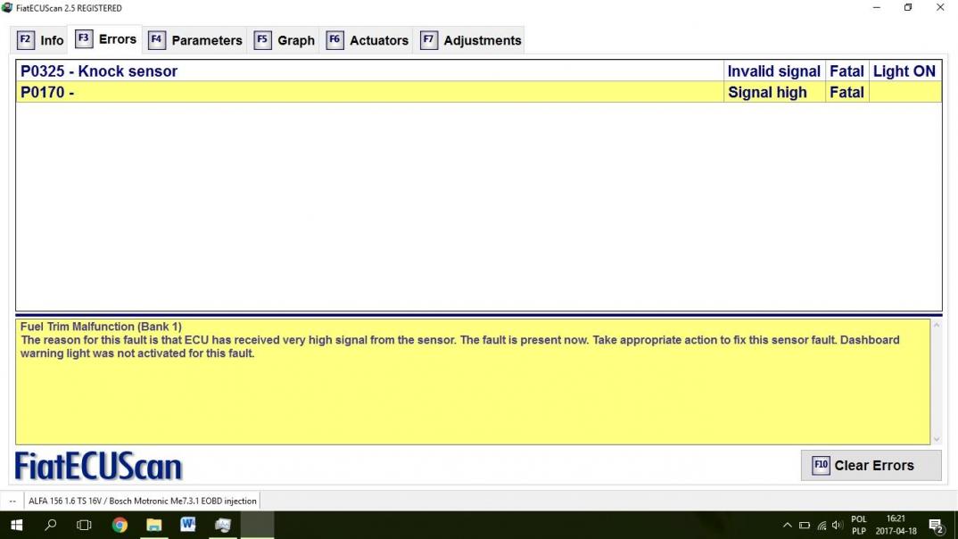

Crack do Alfadiagu popsuł mi komputer, przywróciłem kopię zapasową i już do niego nie wracam, w EcuScanie pojawił się drugi error dotyczący przepływki. jest ktoś w stanie potwierdzić, że do swojego samochodu wybrałem dobry model przepływki? 0280218019 Przypomnę - 1.6 TwinSpark 2000r

A jaki masz tam sterownik?
Bosch motronic m1.5.5
Czy ME 7.3.1?
Bo ten, który podałeś to pasuje również do 1.8 Cf2
Jak zachowuje się sonda bo zdaje się, że masz tylko jedna
Jeżeli alfadiag nie działa to spróbuj Fiat ECU Scan np 3.6
Sprawdź na ich stronie bo jak coś to można pobrać wersję demo

Wymieniłem jeszcze przewód ssący (między przepływką a silnikiem), bo orginał by dziurawy i poklejony taśmą. Nie pomogło. Stoi na lokalszrocie Alfa 156 1.8 TS 2000r. Spróbować wziąć z niej przepływomierz? Auto jest skatowane ale przepływe moze miec dobrą. W razie czego jakie jeszcze części próbować zastosować? Szybko znikają, już jest trochę rozebrana :)
Ty chcesz naprawić czy złożyć coś nowego że szrotu?
Najpierw sprawdź jaka przepływka ma być to raz
Dwa nowet przy kiepskiej przepływce stukowe to żadkość
Przyczyna jest raczej jeszcze w innym miejscu.
Sprawdź rozrząd
Lewe powietrze
Sonda
To wszystko tylko na pb.
LPG wsadzone jakie?
No i świece ich stan ,przerwa itp.
Przegląd cewek i kabli.
Generalnie czeka Cię sumienna diagnostyka.
Ile juz przeplywek kupiłeś ze szrotu? Moze lepiej sprawdzić jaka powinna byc i kupic nowa? A zanim to to sprawdzić co kolega wyzej napisal
