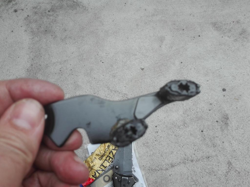

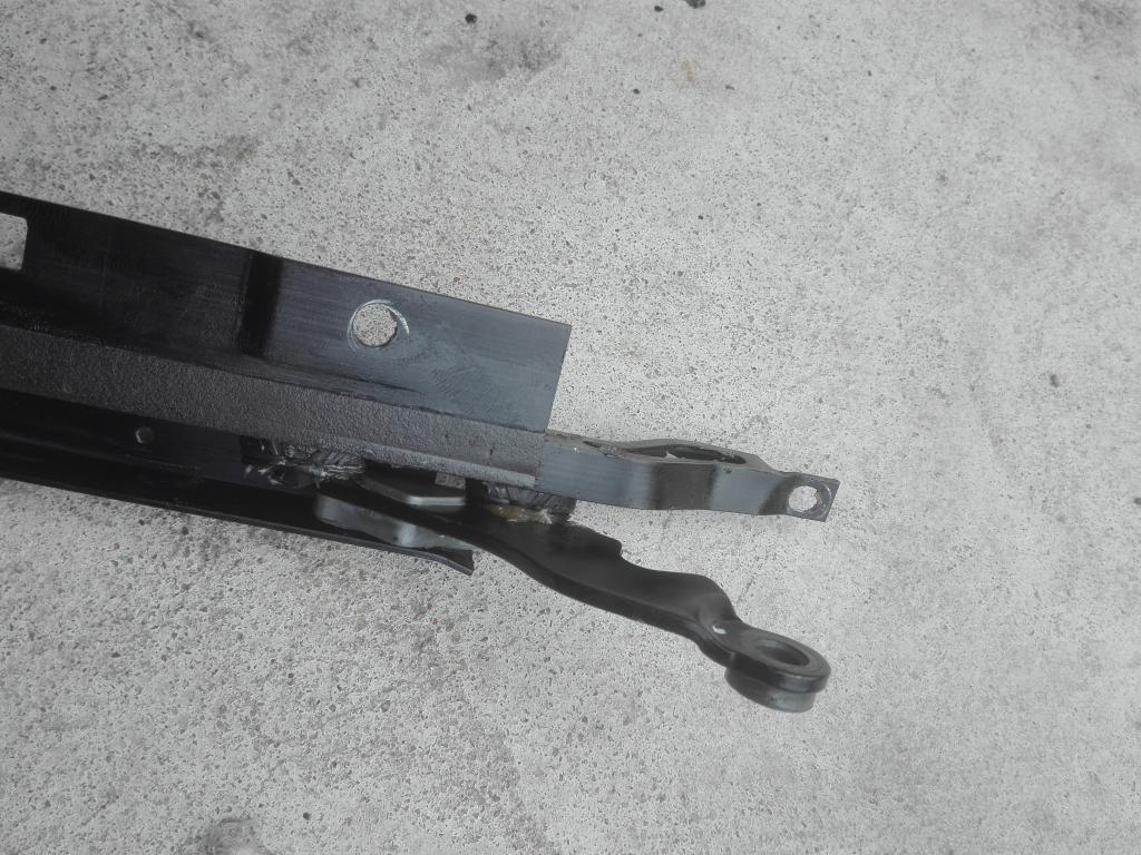

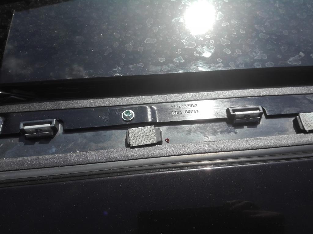

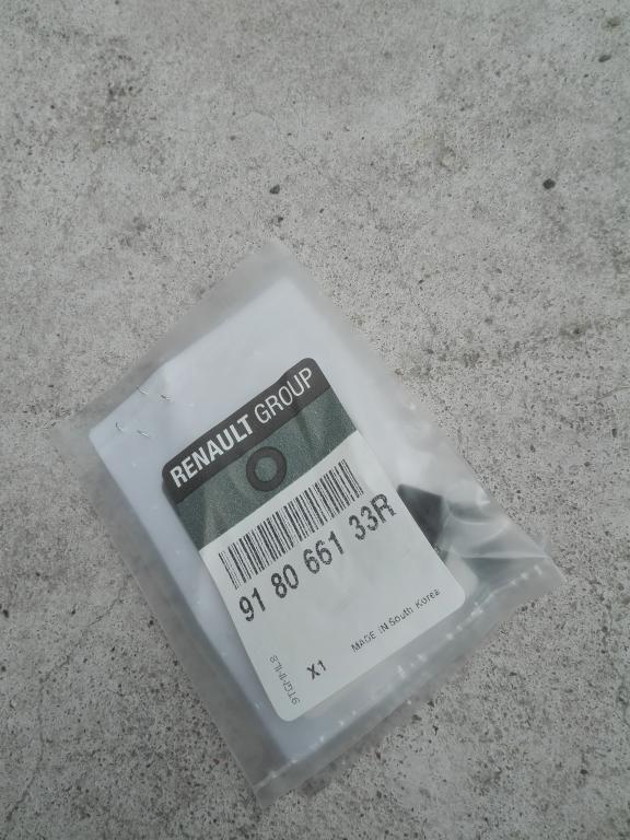

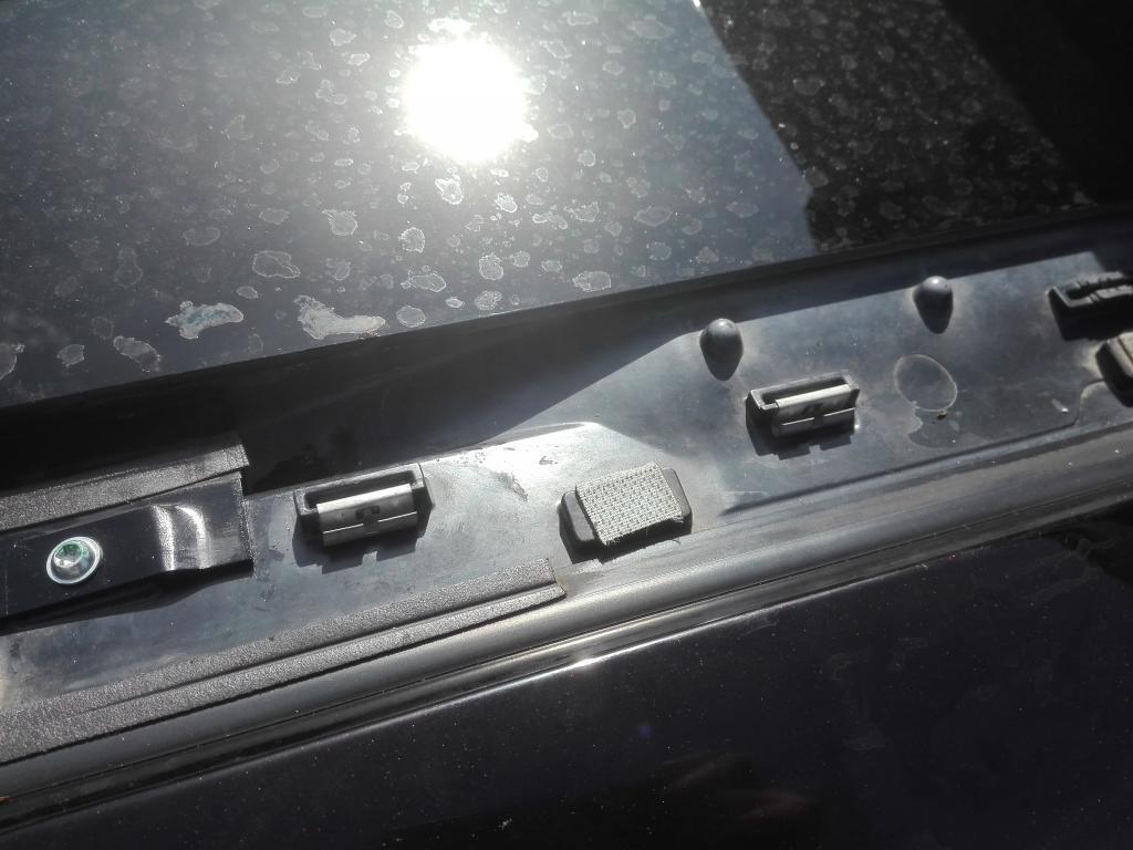

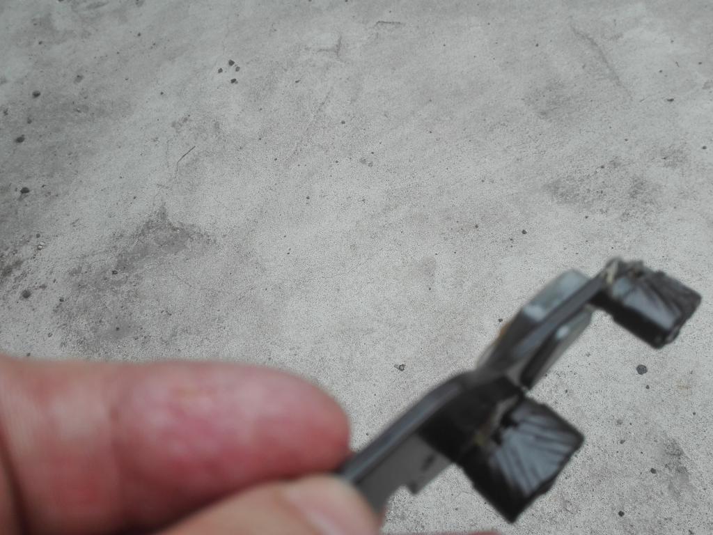

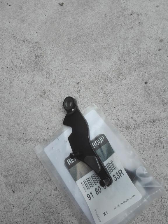

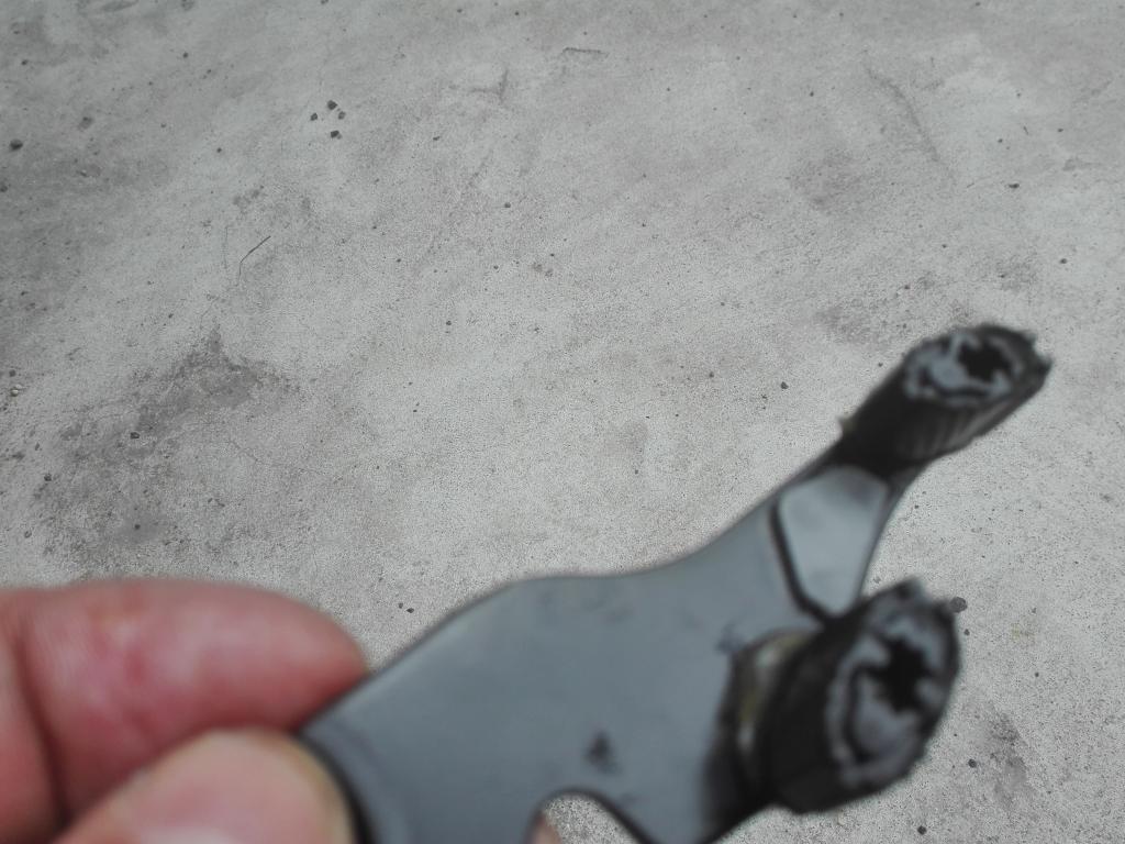

Tak jak obiecałem dzielę się informacjami z zakończonych robót :).A więc części od meganki 2 pasują idealnie.Na pierwszym zdjęciu numer fabryczny na woreczku.Pozwoliłem sobie jeszcze trochę "sklepać" prowadnice / zdjęcie 2 / aby bardziej przylegała do uszczelki.Chodzi o uszczelkę wewnętrzną szyberdachu .ta na zewnątrz na listwach plastikowych które demontujemy chroni tylko przed kurzem i brudem prowadnice.Ważna jest szczelność tej która na obrębie otworu szyberdachu przylega do szyby.Próba przy prędkości 150 km/godz / więcej nie było gdzie się rozpędzić / wykazała błogi spokój i ciszę..wreszcie ;).

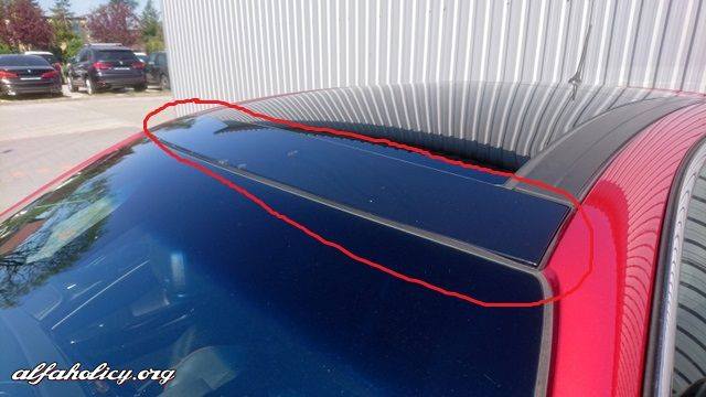

Ma ktoś pojęcie jak zdemontować felerny = łuszczący się przedni element dachu??
Załącznik 231788
fotka nie moja
Znając swoje szczęście próbując zrobić to w ciemno na bank coś połamię :/
A chce to zdemontować aby zeszlifować łuszczący się lakier i okleić to folią.
Info z ASO, tego łuszczącego elementu nie da się zdemontować bez jego uszkodzenia. Jest wklejany na stałe. Nowa część w aso - 800pln. Nr katalogowy 77365371.
Ja poszedłem łatwiejszą drogą, zeszlifowałem łuszcący się lakier i okleiłem ten panel folią :)
