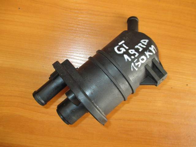

ja auto mam niedługo a przed sprzedażą byla już czyszczona i teraz ta odma jest cała w oleju wiec chyba juz dokonała żywoa swojego? Czy się myle? Bo skoro ona jest w oleju to pewnie cos sie w tej odmie juz rozwaliło? Czy da rade cos zt ego zrobic jeszcze?
masz skropliny oleju czy chlupoczący olej? bo to spora różnica...
pafka - mi czasami zdarzy się nawet i 10km :D choć zwykle dużo mniej :)
żeby uniknąć nieporozumień - mówimy o tym elemencie tak? > Załącznik 227763
Tak mowimy o tym elemencie. Mechanik mowil ze jest mokra z oleju i lepiej ja wymienić, pomóżcie panowie, mowicie ze da rade ją tylko wczyscic?

nalot olejowy to sobie może w niej być - po to jest, gorzej jakby tam w środku stał olej

tak, możesz ją wyczyścić, zdemontuj wraz z przewodami, przewody też wyczyść w środku
