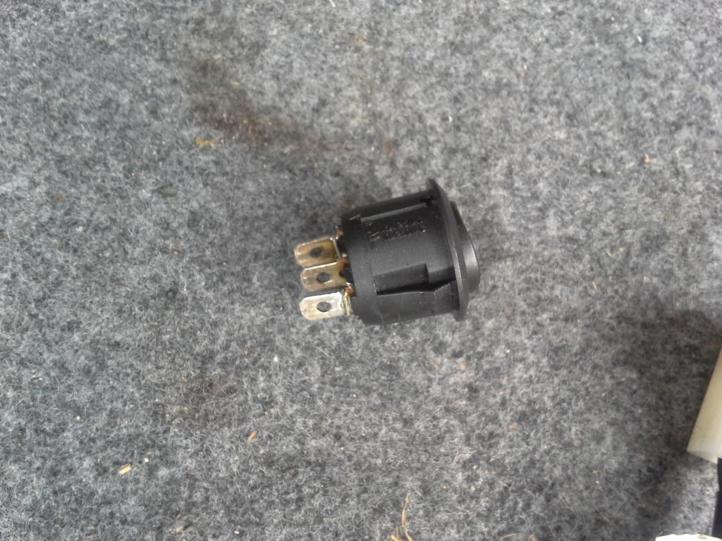

jestes w stanie sprawdzić ile idzie przewodow do przycisku?

Na zdjeciach masz ori wiazki i kolorystycznie powiny się zgadzać. Jak nie masz originalnego grzania to wazne zebybdzialało. Zrób jakieś zdjecia twoich "kabelków" co masz przy fotelu.http://www.forum.alfaholicy.org/imag...017/04/588.jpgZałącznik 227199http://www.forum.alfaholicy.org/imag...017/04/589.jpg

zaraz porobię zdjęcia i wstawię jak jest u mnie, dzięki za pomoc.

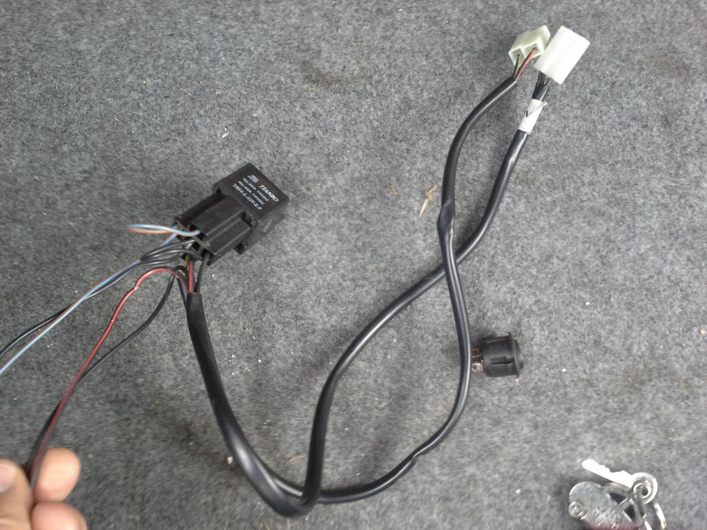

U mnie wygląda to tak:

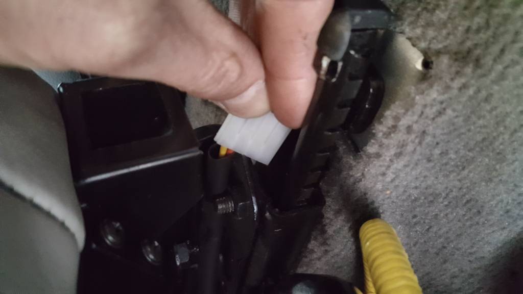

Pod fotelem dwie wtyczki koloru białego wychodzące z mat (z tym nie ma problemu bo łatwo je połączyć z wiązką z kolejnego zdjęcia, dlatego że są tam dwie identyczne wtyczki).
Załącznik 227200

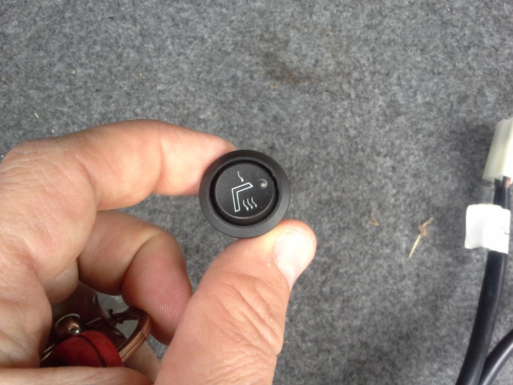

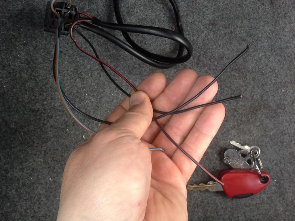

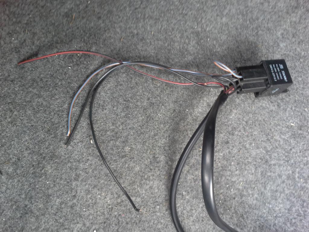

a wiązka wygląda tak (dwie białe wtyczki łączone są z dwiema białymi wtyczkami pod fotelem) i pozostają cztery przewody ( dwa przewody to plus i minus) i dwa wolne ( i tu pytanie - chyba od guzika).
Załącznik 227201
Załącznik 227202
Załącznik 227203
Załącznik 227204
Załącznik 227205
i to wszystko co mam. Chyba wezmę akumulator i podłącze + i -, a potem siądę na fotel i będę zwierał te dwa pozostałe kable, jeśli fotel będzie grzał to wszystko działa i mogę ładnie pospinać instalację i umiejscowić w fajnym miejscu przycisk. Tą metodą nie uszkodzę nic w instalacji auta i żadnych bezpieczników.
Co myślicie?

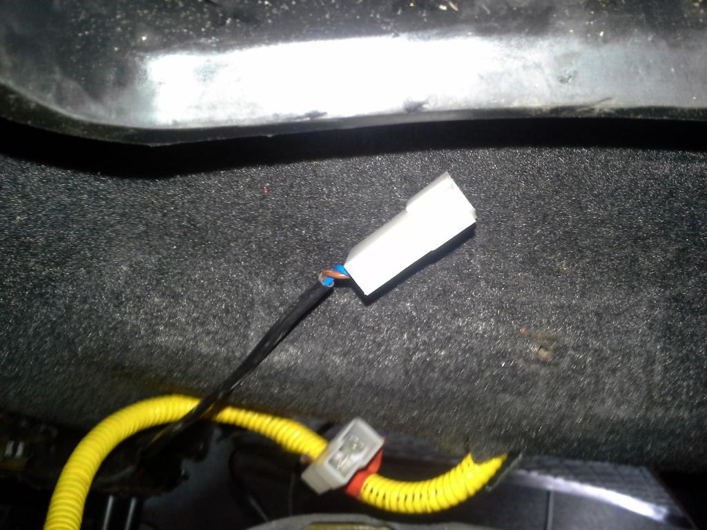

Mi tylko jeden kabel do grzania pupy wychodzi z podłogi
No może też tak być że ja nie mam ori grzanej pupy... eh... moje szczęście że sam siedzenia wyciągnąłem z dawcy.
Wysłane z mojego SM-G920F przy użyciu Tapatalka
Też mi wychodzi jeden kabel z podłogi, te dwa pod fotelem (białe wtyczki) wychodzą z siedzenia, jedna z grzania pleców druga z grzania tyłka.
Przydałoby się mieć schematy elektryczne z oznaczeniem przewodów.
Przekladałeś skórę tylko? Nie całe fotele?
przekładałem całe fotele, wiązka już była (chociaż może ktoś wcześniej dołożył maty uniwersalne, bo podobne znalazłem na allegro).
