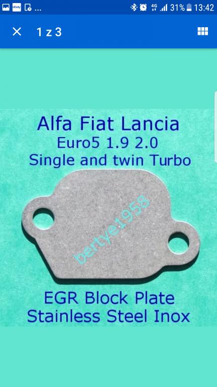

Orientuje się ktoś jaki kształt ma dokładnie zaślepka do 2.0JTDM? Z dziurami czy bez?
https://www.google.dk/search?q=za%C5...hrome&ie=UTF-8
To czy z dziurami zależy, czy chcesz go całkowicie zaślepić czy nie.
Załącznik 230196
Zamówiłem taką. Niestety nie było z dziurą więc wziąłem pełną. Będę chciał ją przewiercić. Jakiej wielkości powinna być dziura? Przykładowo taka jak te dwie boczne?
Kliknij w link w moim poprzednim poście. Robią jeden otwór, nieco większy od tych bocznych. Jeśli zrobisz za mały to tylko check wyskoczy ;)
