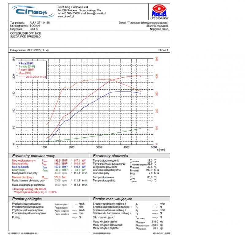

zrobione na 199.9Załącznik 230753
199.9 na seryjnym turbo?
Z ciekawości, wiesz może ile dmucha przy takim programie?
wszystko seria
tylko ic i dolot stal
przy 207KM juz kopciła troche ;-)
smiga do dzis ( sprzeglo wymienione juz po remapie i dziala :-) )
co do dmuchania - jak cinek ma gdzies w kompie dane z tamtego okresu ( bo to juz dawno temu było ) to moze odpowie bo ja nie mam pojęcia

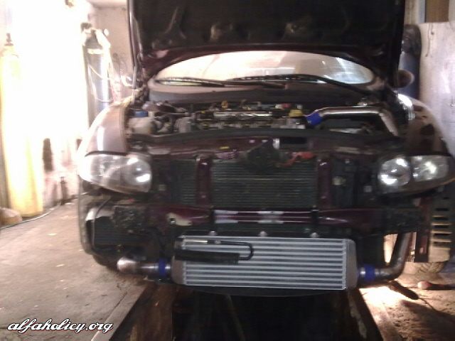

Załącznik 230763
kurde20.03.2012 ...
ale ten czas leci :-)
a ona ciagle jezdzi skubana
Jak swoją robiłem, to pytałem Marcina o Twoje gyty i takich przypadków na seryjnych gratach jest bardzo mało, ale jak widać da się ;)
