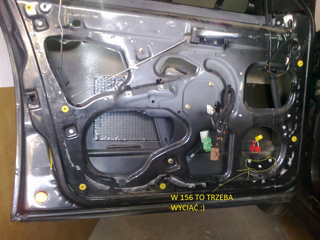

Ciężko powiedzieć, nie wiem jak w 159 ale jak ja montowałem w swojej 156 głośniki, to fabryczne głośniki były dość płytkie i maja fabryczny "uchwyt" który trzeba dziabnąć kątówką.
Załącznik 230299
Zdejmij osłony głośników podważając delikatnie płaskim śrubokrętem, odkręć głośnik i zobacz co i jak, może w 159 jest miejsce na większy głośnik to nie będzie trzeba ciąć :)
Co do gwizdków - jak wkleiłem je na gorący klej w miejsce fabrycznych i jest ok, wygląda jak oryginał :) W 159 musiał byś zobaczyć ile jest miejsca na gwizdki, ewentualnie zrobić jakiś autorski projekt np. wmontować w słupki...
Temat dotyczy 159... Tam żadnych osłon głośnika nie zdejmiesz bez ich uszkodzenia. Poza tym drzwi wewnątrz są całkiem inaczej rozwiązane niż w 156. Zresztą pytanie było o Sub a nie całe kompendium wiedzy. Potem się robi bałagan i ludzie szukający konkretów nie mogą nic znaleźć w gąszczu postów nie na temat.
To dołącze się do tematu i trochę jednak pobałaganie. W 159 po wyjęciu głośnika, na samym środku otworu pokazuje nam się piękna prowadnica szyby. Co z tym zrobić? Przecież tam nie wejdzie żaden dobry głośnik...
Generalnie wszystko się da, zmierz ile jest od maskownicy w boczku do tej szyny. Większość głośników ma do 65 mm głębokości. Jeśli nie ma miejsca - rzeźba, jak u prawie każdego auto-audiofila.
Jak nie wejdzie, jak wchodzi...? Przecież głośnik jest zawsze na dystansie. Ja miałem w dwóch 159 dość głębokie głośniki Powerbass i Helixy, które bez problemu tam wchodziły. Nie ma sensu wkładać tam głośników z bardzo dużym magnesem bo i tak nie wykorzystasz tego na kickbass i częstotliwości rzędu 80-100 Hz. Jak przesadzisz z basem w drzwiach to będziesz musiał każdy element kłaść na gąbce i nawet guziki od szyb zaczną drżeć:)
