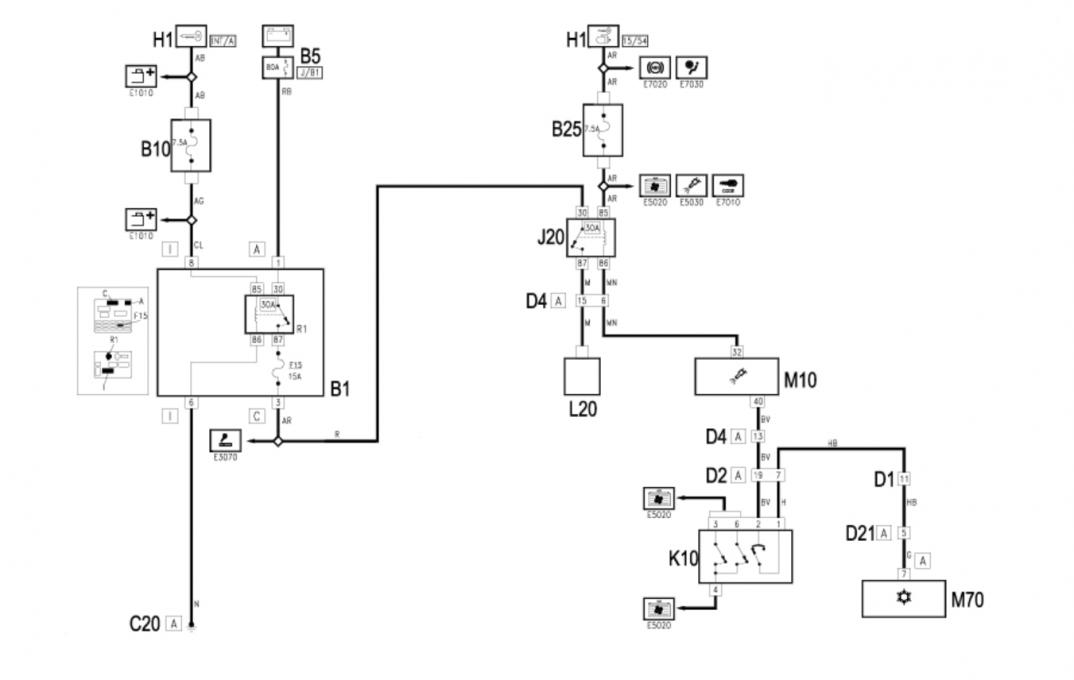

W jaki sposób mam go sprawdzić?
A schemat bym poprosił
- obwód sterowania wentylatorem presostatu połączony z masą (jeden pin), dwa piny: 1st ciśnienia, 2st ciśnienia -> ECU -> przekaźniki.
- trzeba sprawdzić połączenie presostatu z masą.
- a jak nie to, to zostaje oscyloskop. Oscyloskopem można sprawdzić bezpiecznie obwody w każdym miejscu.
- W GT presostat jest inny, więc rozpiska pinów może być inna, to nie podaję, ale możliwe, że działa podobnie.
K10 - presostat
J20 - przekaźnik kompresora
Załącznik 230875
2 piny są na wentylatory - one idą bezpośrednio do ECU i wtedy ECU wystawia sygnał na przekaźnik wentylatora aby go włączyć.
