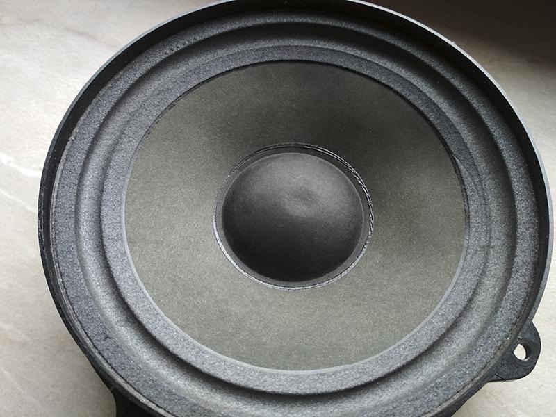

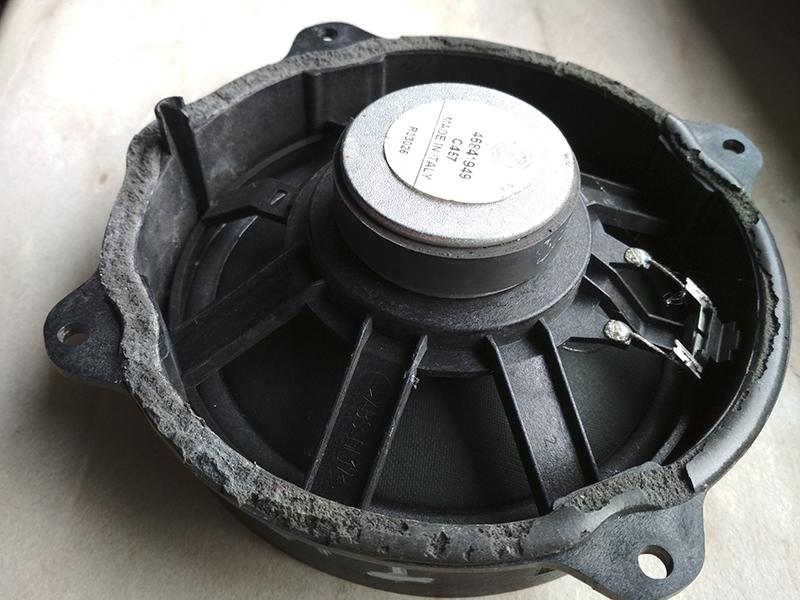

Powyżej średniej czego? [notranslate]Alfa[/notranslate] aspiruje zawsze do aut klasy premium czyli powinno być powyżej średniej auta klasy Mercedes, BMW, Audi czy tak jest? Z resztą wystarczy popatrzeć jak wygląda głośnik z Alfy made In Italy. Plastikowy kosz, mini magnes, papierowa membrana i gąbkowe zawieszenie. O ile dołu coś tam mają i łupią jak ktoś lubi umcy umcy to środek i góra zestawu seryjnego bardzo kiepska.
http://www.forum.alfaholicy.org/imag...017/08/320.jpg
http://www.forum.alfaholicy.org/imag...017/08/321.jpg
A tak np. wyglądają budżetowe głośniki made in china, które montowałem ;]
http://www.forum.alfaholicy.org/imag...017/08/322.jpg
Oczywiście zgodzę sie, ze ktoś może nie odczuć zmiany głośników bo jak pisałem seryjne radio to też lipa. Po wymianie samego radia czuć różnice nawet na seryjnych głośnikach.
Od kiedy [notranslate]Alfa[/notranslate] 159 to konkurent dla BMW czy Mercedesa? Głośniki grają lepiej niż w Renault, Fordzie, Oplu, Citroenie itp. bo to są rywale Alfy 159. Dlaczego pokazujesz woofer, skoro to głównie tweeter z oryginalnego zestawu jest kiepski? Mówię to aby zwrócić uwagę na fakt, że sama wymiana głośników niewiele poprawi, a niektórze mogą czuć się rozczarowani. Ze względu na słaby wzmacniacz w radiu, nowe głośniki mogą zagrać dla wielu gorzej niż stare. Aby poprawić mocniej dźwięk, należy wydać sporo pieniędzy. Więc jednak fabryczne głośniki nie są takie złe. Ktoś czytając, jakie to oryginalne glośniki są fatalne, może odnieść wrażenie że kupi inne głóśniki i będzie zadowolony. A potem powiecie mu: "No ale to dopiero początek, teraz wymień tylko radio, wygłusz drzwi, dołóż wzmacniacz, subwoofer, wygłusz bagażnik i jakoś będzie to grało".
