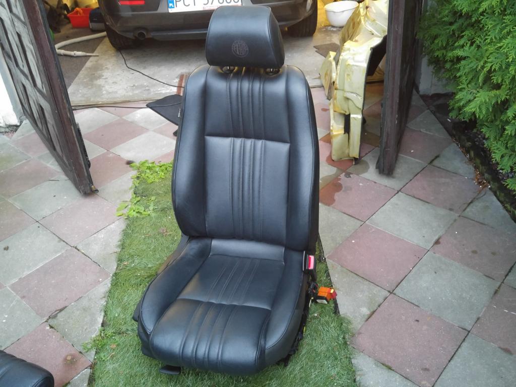

Ale mi weszliście na ambicję - pozbyłem się całej podłogi i foteli.
-Tytanem kuchennym wyszorowałem całą podłogę (przestała śmierdzieć)
-Przy okazji mleczkiem obleciałem fotele
-Wyprałem płynem do prania (w sumie pianą) i szrubrem wszystkie wykładziny (susza się przy piecu)
Jutro będę uszczelniał drzwi i wszystko montował.

Temat zakończony - wymyte, wyprane, wysuszone, zaklejone.
Kilka fotek:
