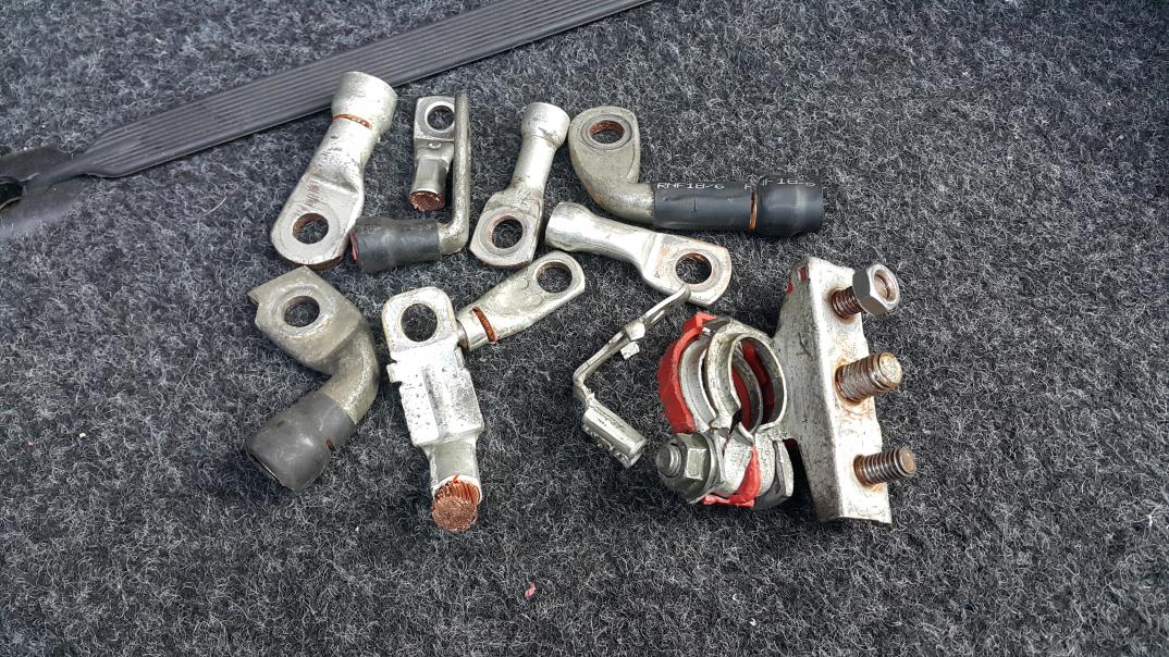

No i niestety nic nie pomogła wymiana tych zakuwek, ładowanie dalej się nie poprawiło. Wymieniłem ich chyba 13 szt. wszystkie na klemie plus zmienione, w puszcze na ściance zmienione. Na przewodach alternator-rozrusznik, rozrusznik-puszka też wymienione. Wszystko pozaciskane i dodatkowo zalutowane więc musi być ok. Narobiłem sie jak głupi przez 1.5 dnia i zero efektów :P Zaczynam już wierzyć że te dwa alternatory co kupiłem są uszkodzone. Ale czy to możliwe? Naprawde nie mam juz pomysłów z tym ładowaniem, ktoś jest w stanie jeszcze coś może podpowiedzieć mądrego?

Przed wlozeniem moze warto by bylo dac je do sprawdzenia?
