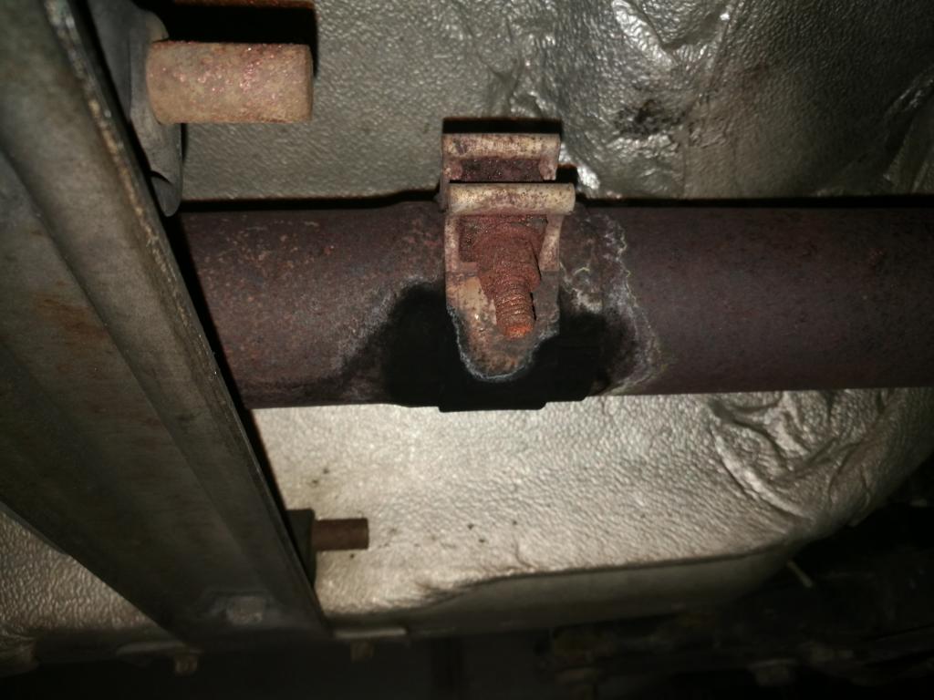

Jednak gwiżdże. Pierwsze co rzuciło mi się w oczy to
Załącznik 233257
Przy następnej okazji będzie robota. Nie miałem takiej obejmy teraz. Chyba że gwiżdże jeszcze z innego miejsca.

Czy rzeczywiście nieszczelność w wydechu może powodować gwizdanie?
