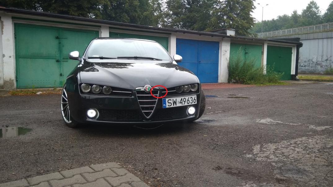

Panowie odgrzewam, mam podobny problem jaki miał kolega magil, scudetto nie zgrywa mi się do konca z motylkiem, ostatnio wymieniałem przedni błotnik i musiałem poluzować śruby z maski w celu odkrecenia śrub błotnika. Wszystko poskładałem tak jak było i niestety spasowanie jest do bani.. kombinowałem ostatnio godzinę i nic nie wymyśliłem.. Teraz scudetto jest jeszcze bardziej przesunięte w lewo względem motylka ;/Załącznik 253196
Niestety w białej tego nie ogarnąłem, ale przy okazji wymiany chłodnicy w 3.2 już wiem w czym rzecz.
Pas musi być przykręcony idealnie na środku (w białej nie był). Następnie musimy wycyrklować wysokość pasa względem belki - służą do tego dwa profile łączące pas górny z belką zderzaka. W taki sposób regulujemy dystans między zderzakiem a maską. W zasadzie tyle powinno wystarczyć, chyba że w wyniku dzwonka coś zostało wykrzywione.
Mam w nawyku, że przed odkręceniem takich elementów, znaczę ich pierwotne położenie.
