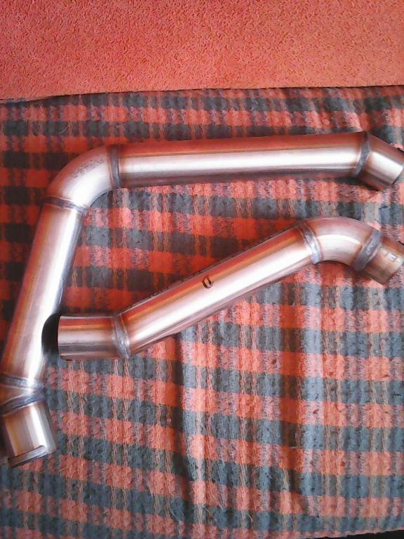

zieloo007 z ilu części składa się u Ciebie ta dolna rura z nierdzewki? dwie złączki elastyczne i jedna cała rura ?
Ja tam polecam kwasówkę, ale radzę kupić jeden albo dwa łączniki silikonowe dłuższe, niż 7,6cm, bo są one na styk (przynajmniej u mnie) i lubi nieraz zdmuchnąć łącznik. Ja zamontowałem jeden 10cm od strony turbo, dobre opaski i wszystko ładnie trzyma. Rury wyglądają tak:
Załącznik 233146
na stronce fmic.pl nie ma gotowego zestawu więc nie wiem nawet z czego ma się składać taka rura:) - dwa łączniki elastyczne jeden kawałek rury i 4 opaski (mocne )zaciskowe?
