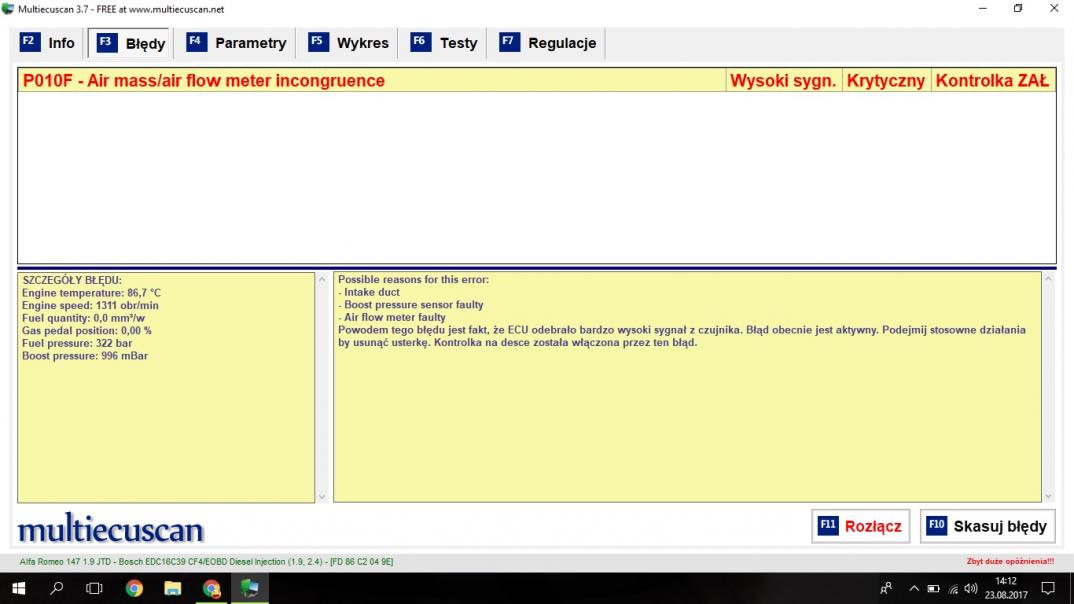

Co do checka, to musisz poczekać, aż przyjdzie ci kabel do kompa, bo bez niego to zgadywanka na ślepo. Może przepływomierz, może ciśnienie paliwa, może jeszcze coś.

Wszystko jasne, podpiałem kabel.... jeden błąd - przepływomierz.
Załącznik 233819
Nowa przepływka Boscha za około 300-350 zł i będzie jak nowy ;)
Okazało się, że główną przyczną spadku mocy do 2000 obr i zamulanie, była nieszczelna rura przy turbo od przepływki. Rura dosłownie się stopiła na turbosprężarce.
