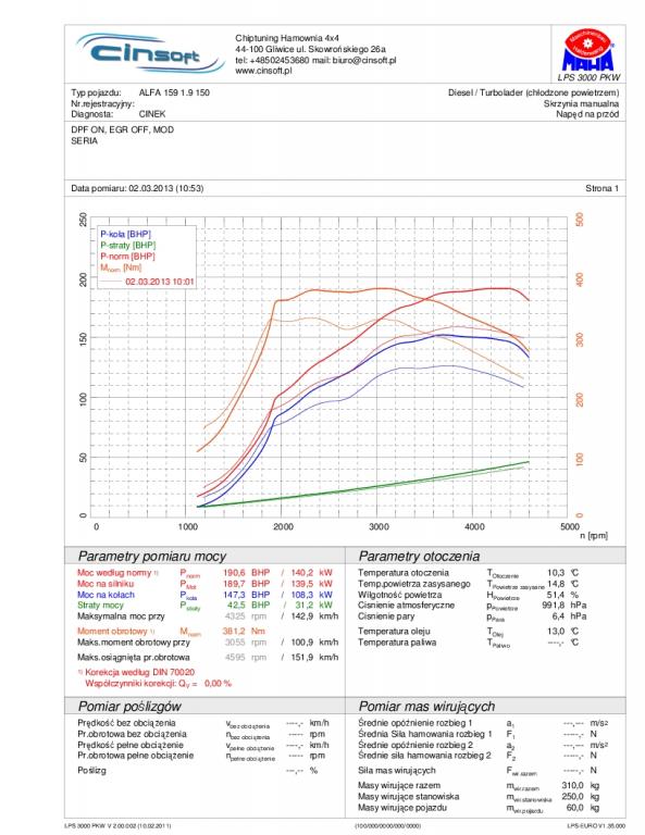

u mnie w poprzedniej jtdm była taka dziura przy ok 2800obr, niczym nie udało się tego wyeliminować, dopiero Cinek rozprawił się z tym jak robił chip kilka lat temu. na wykresie z hamowni bardzo ładnie to było widać, z resztą porównajcie sami oba przebiegi momentu przed i po(pomarańczowe linie):
Załącznik 234884
