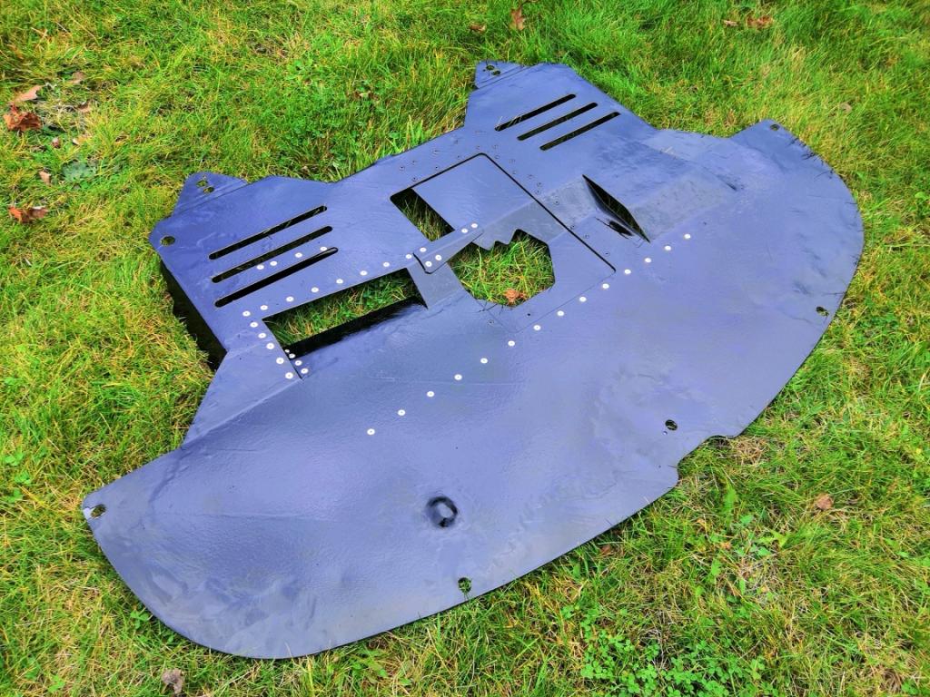

swojego czasu była moda na osłony z blachy aluminiowej. Zresztą zrobiłem sobie taką sam do swojej 2.0ts (jest inny post o tym z fotkami i rysunkiem). Ale do 2.5 v6 z blachy alu nie widziałem nigdzie. Pewnie dlatego że musiałaby być inaczej gięta, ma wlot powietrza z kierownicą strugi - za dużo solenia....
Moja oryginalna już się nie nadawała do naprawy bo za dużo jej brakuje...
Ponieważ miałem jakąś starą osłonę z blachy alu do 1,6ts to postanowiłem coś z niej ulepić - i dało się - jest na samochodzie ale jak dla mnie to za duża prowizorka.
Za jakieś dwa tygodnie powinienem wrzucić na forum rysunek takiej osłony w formacie do wycięcia. (tzn poprawionej, takiej do zrobienia bez wstydu) Osłona będzie z dwóch głównych kawałków do znitowania ze sobą.
Załącznik 263666Załącznik 263667Załącznik 263668
