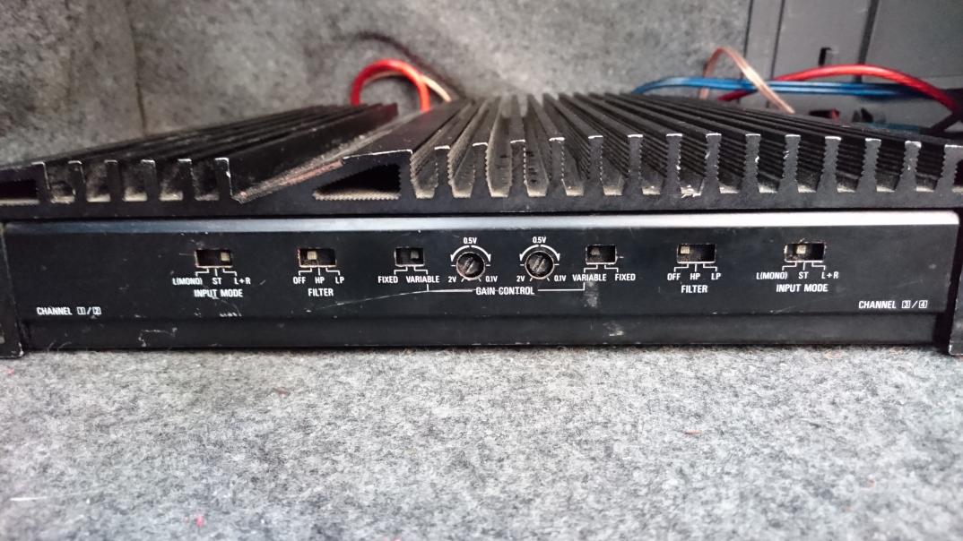

Ja swój kupiłem używkę morele+alpine. No trochę po jakimś czasie się kapnałęm że moje pierwsze zapoznanie się z zestawem jest jednak nie do końca ok.
Zanim jednak zmienie wzmaka, spróbowałem jeszcze przed Waszymi kolejnymi radami zmostkować przody. No i chyba się poprawiło. Na postoju przy zgaszonym silniku jest poprawa. Jeszcze później wypróbuję efekt po podczas jazdy.

Mówisz ze zrobiłeś mostek – ustaw w takim razie sygnał wejściowy w takich samych pozycjach na obu parach wejść.
Podłączenie szczególnie zestawu przedniego w mostku wiąże się niestety również ze stratą jakości i większymi zniekształceniami, ale posłuchaj i przetestuj.
Z tego zdjęcia nie za dobrze widzę, czy masz gainy ustawione na minimum ?
Pozostaje jeszcze sprawa przepuszczenia pasma teraz masz pierwszą parę kanałów na high passie, drugą na pełnym paśmie ? Czy tylko mi się wydaje ?

Gain masz na maxa :) Mi jakoś to zawsze nie pasuje ;)

Koledzy, gain jest na maxa tak, rozumiem to podbicie jest jakies?
Co do Input Mode i Filter, to patrzcie tylko na lewą stronę tych dwóch parametrów, Channel [1] i [2] bo w channel 1 i 2 jest mostek.
