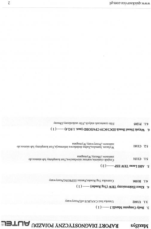

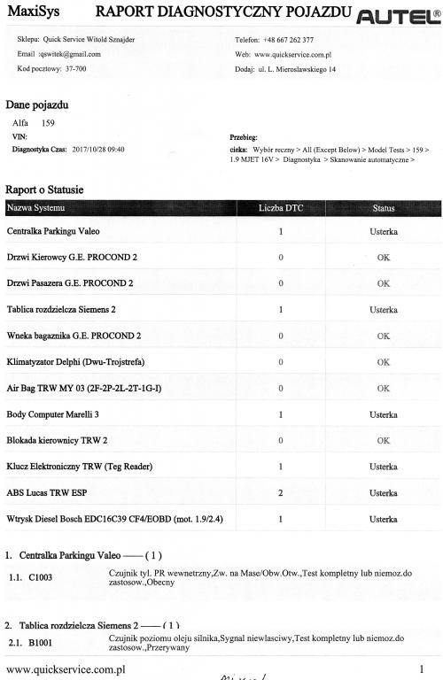

Po podpięciu pojazdu pod komputer wypluło sporo błedówZałącznik 237010Załącznik 237011
Czy któryś z uzyskanych komunikatów może dotyczyć analizowanego problemu ? (pk 2.1?)
