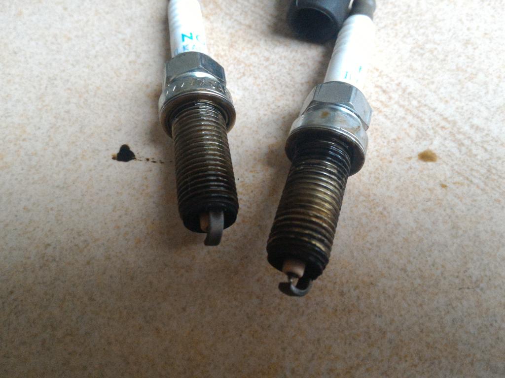

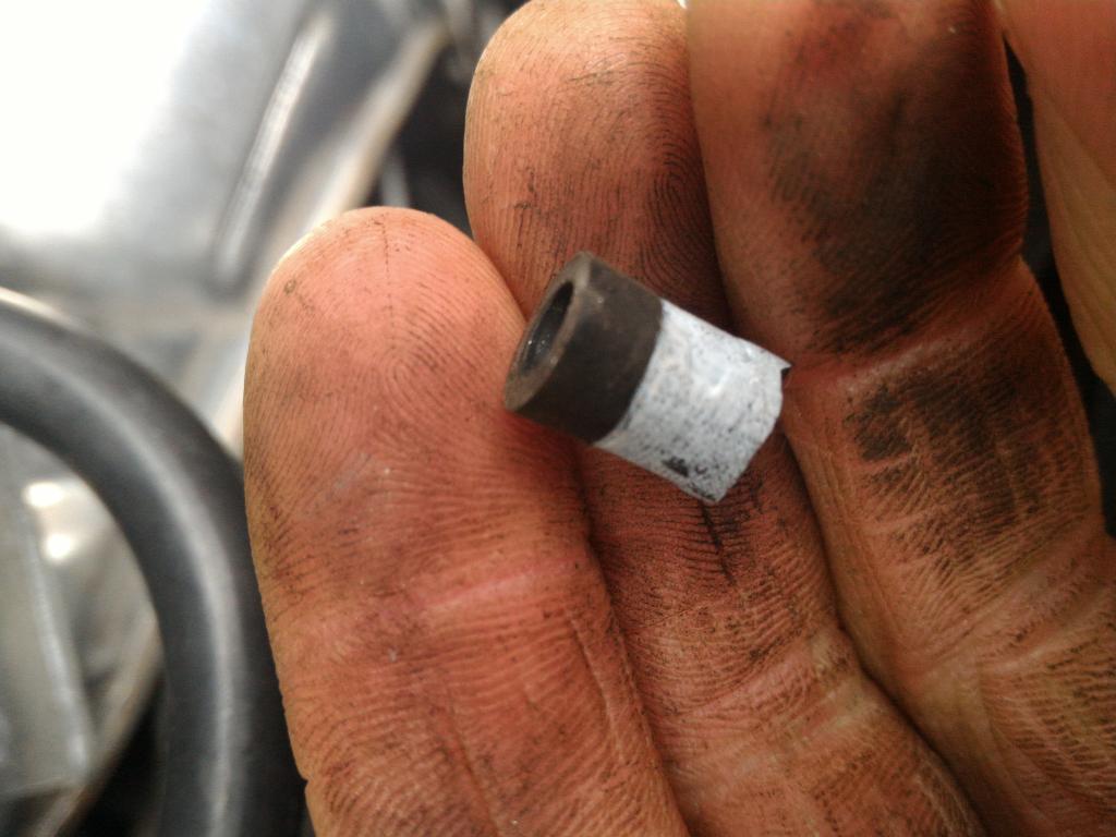

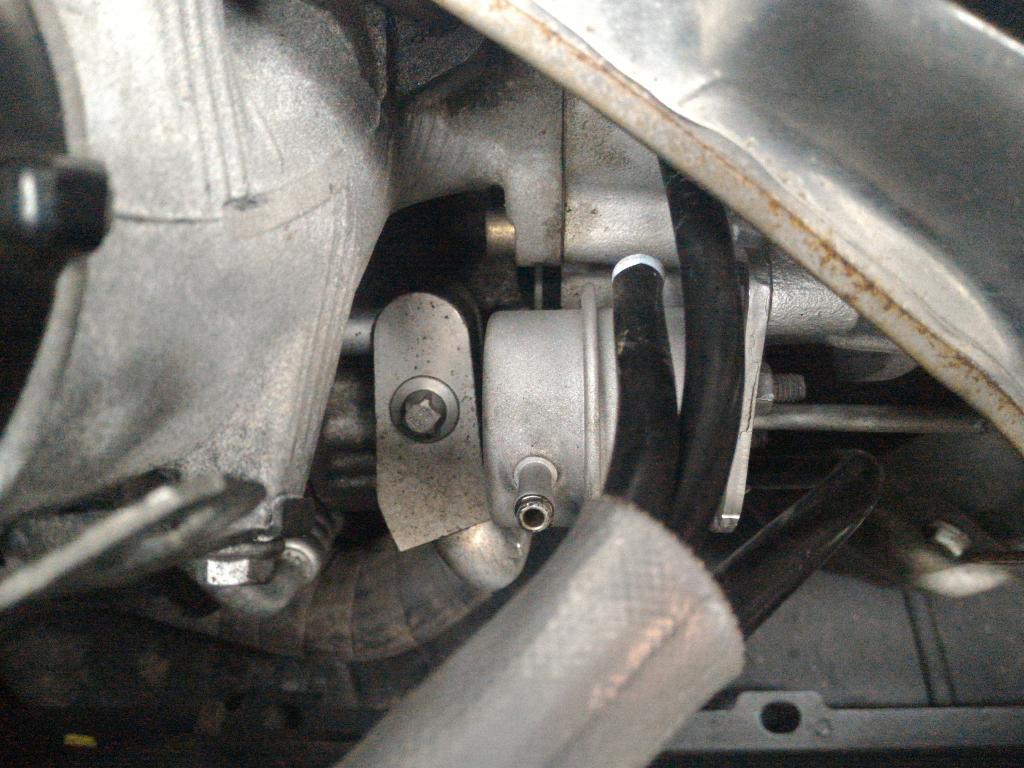

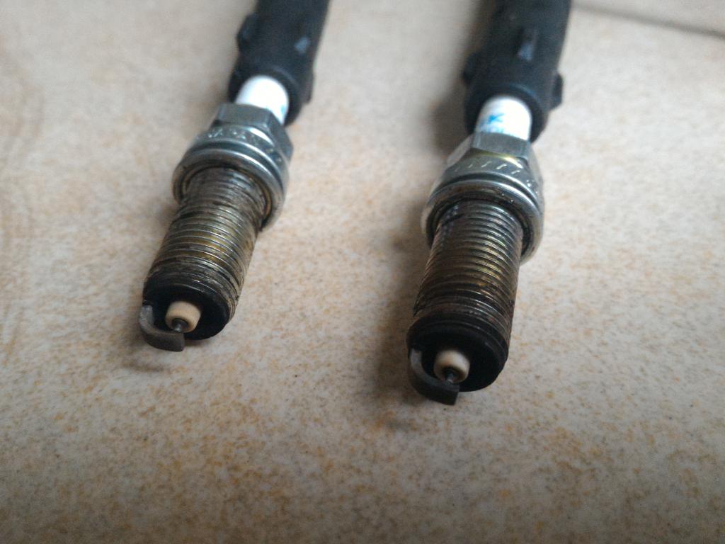

Dzisiaj postanowilem, dokładnie spojrzeć pod maskę. Wykreciłem świece i na 3 i 4 cylindrze zauważyłem olej podczas odkręcania. Dodatkowo mam urwaną rurke od gruszki sterowania turbiną.
Załącznik 239333
Załącznik 239334
Załącznik 239335
Załącznik 239336
Pewnie puściła uszczelka separatora, stąd olej na świecach.
