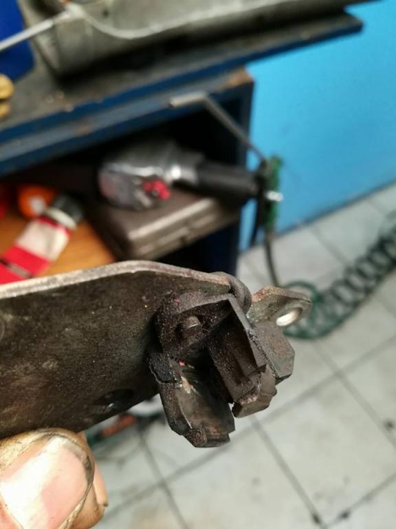

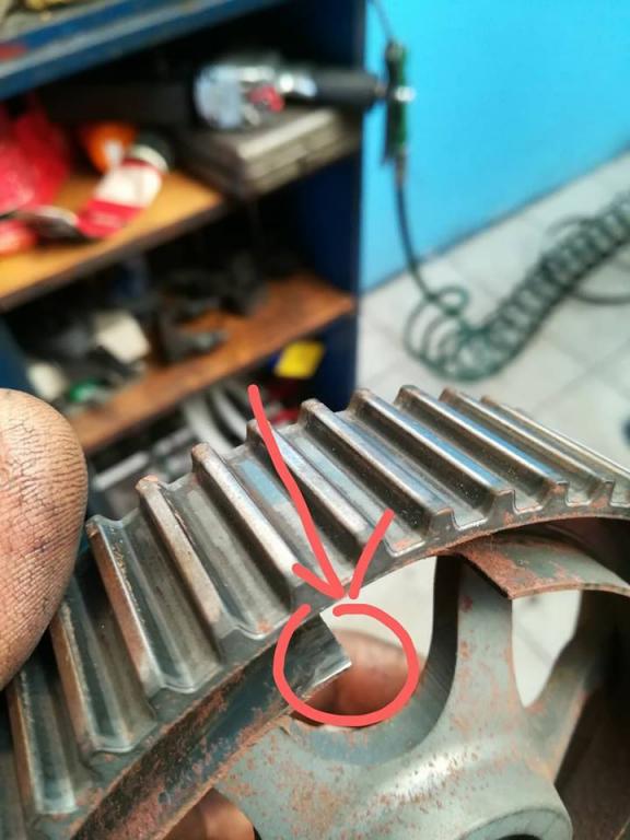

Po wymianie tego czujnika marchewka zniknęła, a kółkiem zaznaczona przyczyna uszkodzenia. Wystarczyło trochę zeszlifować.
Załącznik 238522
Załącznik 238521
Załącznik 238522
Załącznik 238521
To jest właśnie używanie nieodpowiedniego narzędzia przy luzowaniu koła zębatego.
Zgadza się, niestetu, w takim stanie już moją 146 kupiłem ;/. Szczęśliwie wszystko już gra.
