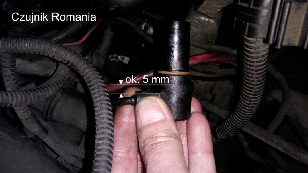

Czujnik Bosch Germany nr: 0281002474 > ma odległość kabla od kołnierza ok 9mm Czujnik Bosch Romania o tym samym nr: 0281002474 > odległość kabla od kołnierza ok 5mm
To właśnie ta różnica w odległości kabla od kołnierza powoduje, że czujnik Bosch romania zawadza o rant miski olejowej i nie można go przekręcić tak ażeby otwór mocowania pokrył się z otworem mocującym śruby w bloku silnika. Docelowo powoduje to, że nie można czujnika przykręcić.
Oto fotki:
Czujnik Bosch prod. Germany 0281002474
Załącznik 237596
Czujnik Bosch prod. Romania 0281002474
Załącznik 237597
Taka ciekawostka przyrodnicza.
Ale bądź spokojny jakby co, bo na sam "klik" czujnik dobrze siedzi w gnieździe nawet bez przykręcenia.
