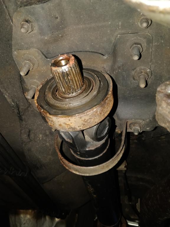

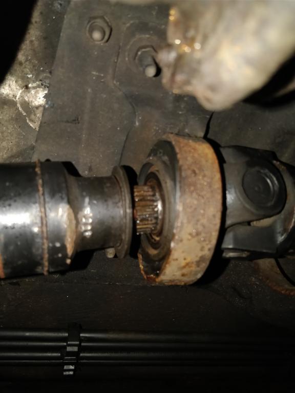

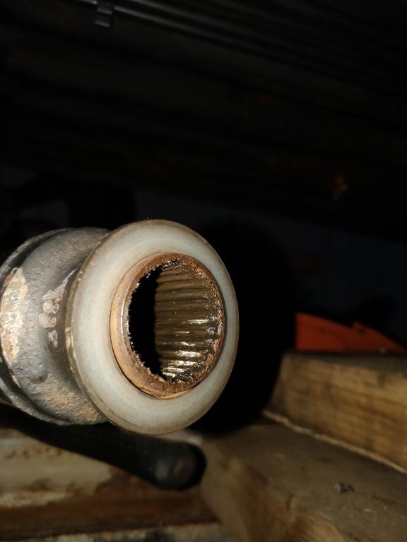

Muszę to u siebie zobaczyć... auto i tak bez skrzyni wiec wał wisi... pooglądam dokładnie i zdam jutro relację :)
Oż te wuje jedne... Faktycznie SLAWAK ma rację. Wał jest rozbieralny i nie ma tu żadnego problemu z wymiana... wystarczy tylko znaleźć i dopasować odpowiednie łożysko. Poniżej zdjęcia dla potwierdzenia:
Załącznik 239786Załącznik 239787Załącznik 239788
Dzieki Zloty za pomoc i potwierdzenie rozbieralnosci naszych walow ,nowa podpora na allegro 150 zeta ,biore sie za wymiane.
Ooo. Tzn jak się go rozczepia? Trzeba coś rozkręcać, czy samo schodzi?
