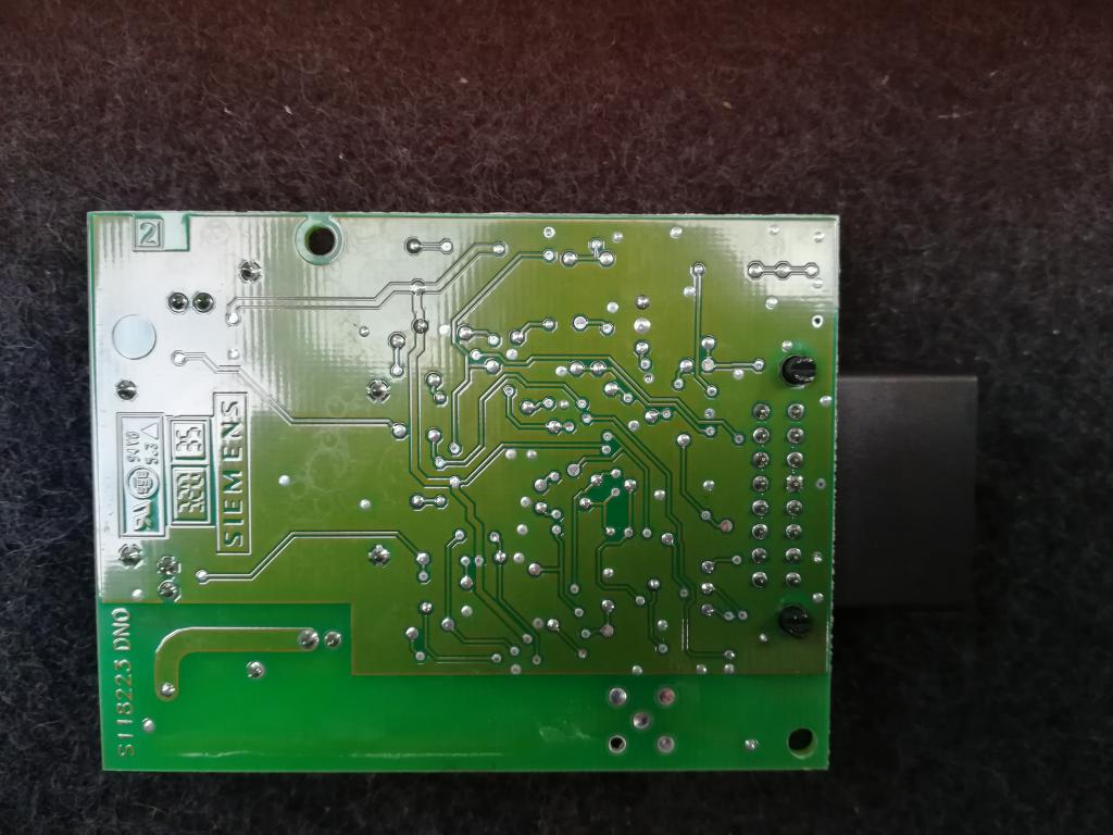

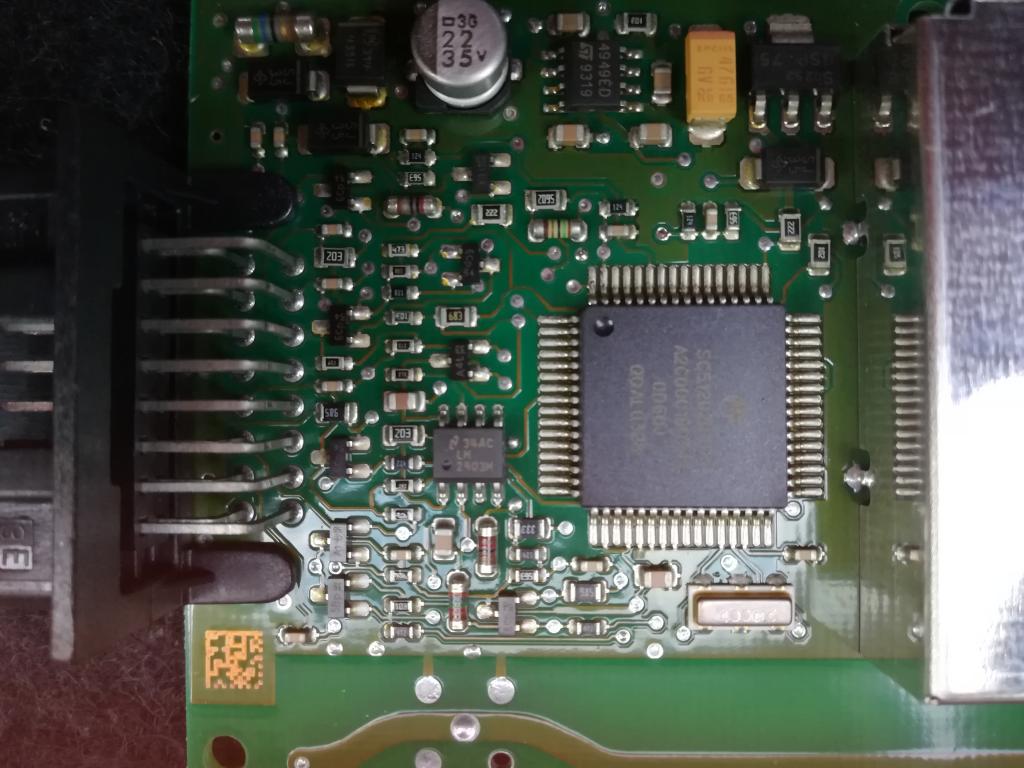

Podmieniłem centralkę i przekaźniki z drugiej alfy - auto zaczęło się otwierać, czyli problem leży w centralce, albo tym że centralka nie widzi pilota. Nie wygląda na przepaloną. Jak sprawdzić centralkę? Czy oddać ją do jakiegoś fachowca? Mogę jeszcze spróbować dopisać kluczyk przez AlfaOBD? Załącznik 239716 Załącznik 239717 Załącznik 239718 Załącznik 239719Załącznik 239720

Daj obie centralki do elektronika, który zmierzy wartości na poszczególnych elementach układu i porówna z tą brata. Możesz mieć gdzieś brak styku, zaśniedziałe ścieżki itp.

2 załącznik(i)
Płytka wygląda dobrze. Ale to tylko pierwsze wrażenie. Niech je ktoś porówna o może coś się "urodzi".
