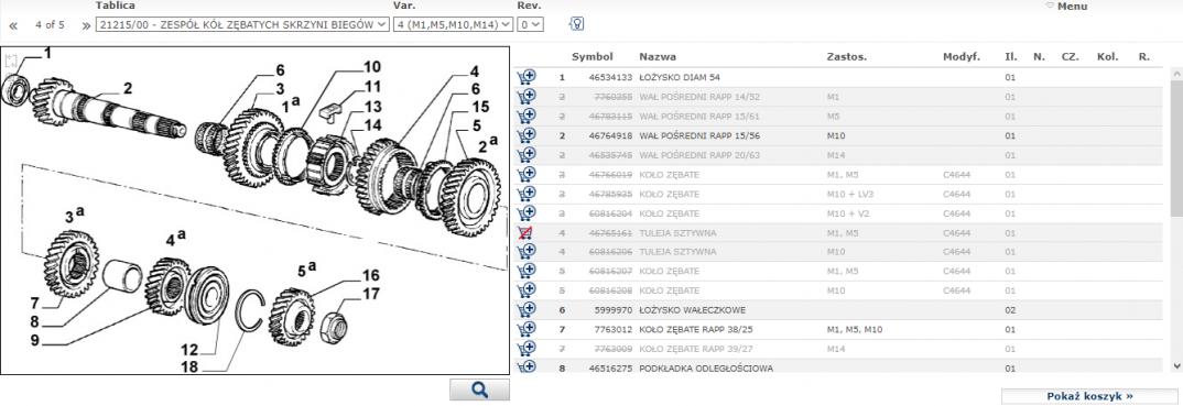

Właśnie dlatego zapytywałem- wg EPER większość ale nie wszystkie części są takie same. Np nie wszystkie synchronizatory mają ten sam numer. O ile go dobrze czytam.
BTW. co w EPER oznacza, że wszystkie numery części są szare i skreślone? Np numery 3 do 5 na rysunku.
Załącznik 239751
W przypadku częsci nr 2 to masz wyszczególnione do jakiej skrzyni pasuje. Akurat u Ciebie jest (przykładowo) skrzynia typu M10 i resztę masz przekreśloną (czyli nie były te wałki w tej skrzyni zasstosowane). W przypadku nr 3 masz wszystko przekreślone. Czyli albo nie produkują już albo ta część nie była przewidziana jako zamienna w skrzyni Twjego typu.
