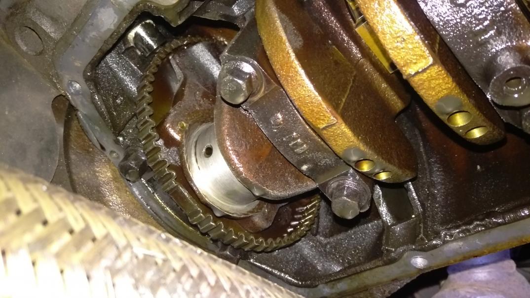

Wątpię aby ten wał dało się uratować. Panewka jest tak wytarta i wtłoczona w drugą, że ciężko w to uwierzyć. Wgłębienia w czopie korby po prostu zniknęły :/

Wał nie nadaje się już do szlifu. Gdyby miał być robiony szlif byłby to już 6 szlif. Na mikrometrze zabrakło skali podczas pomiarów. Silnik na złom! Wymontuję z niego co się da i już.
Pozostaje mi kupić używany i wierzyć, że nie jest zajeżdżony.
A nie lepiej kupić używany wał w dobrym stanie za 400-500 zł, zrobić szlif i mieć pewny silnik.
Myślę, że tłok można zostawić, korbowód też można sprawdzić, ale tu faktycznie może być różnie.
Ja wiem, że koszty będą, ale jeśli masz pewną górę to chyba lepiej, niż kupować kota w worku. Z tego, co czytam na forum to raczej w większości przypadków wymiany silnika zawsze były problemy. Nadzieję można mieć, że się trafi dobrze, ale w większości przypadków to są zajeżdżone silniki, zwykle do remontu.
Zadałem pytanie sprzedającemu o wał z 1.8 TS zobaczymy co odpowie.
Korbowód też jest do wymiany, jest porządnie wytarty :/ Ktoś musiał nieźle piłować ten silnik jak już wyczuł, że panewka mu siadła.
http://allegro.pl/show_item.php?item...e2ff62#thumb/1
Korbowód kupisz za 40 zł, więc nie ma tragedii. Natomiast z wałem to bym uważał. Jeśli kupować używany to najlepiej od kogoś z okolicy zamieszkania, bo trzeba by go najpierw pomierzyć i obejrzeć, czy gdzieś nie jest pęknięty.
