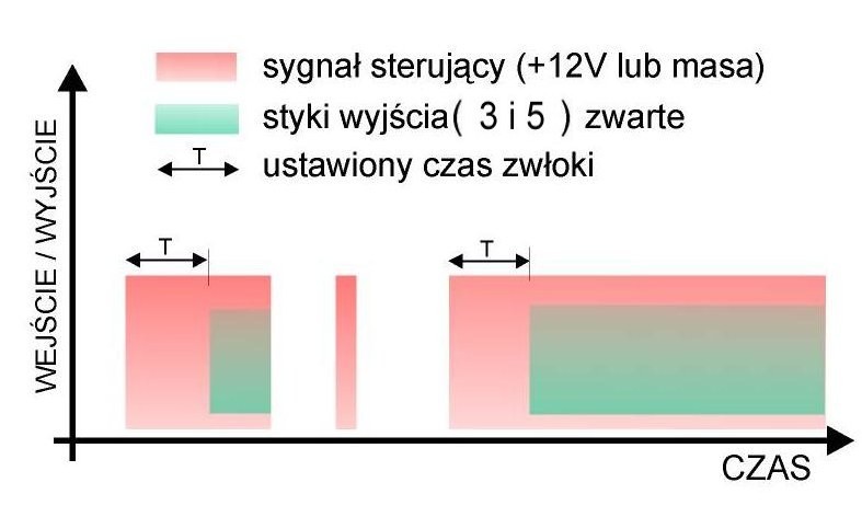

Kupiłem przekaźnik zwłoczny z regulowanym czasem -> żeby na lampy płyn leciał dopiero po jakimś czasie -> i po podmianie przez 1.5 sekundy mam tylko sprysk na szybę, a później dopiero idzie krótki impuls na światła (ale trzeba było dorobić kabelki z spinkami, bo jest inny rozstaw i szerokość konektorów).
I generalnie używając dość dużo spryskiwacza, uzupełniam mniej więcej co tankowanie (w okresie zimowym, gdzie bardzo dużo używam spryskiwacza), a w okresie letnim, może raz na trzy tankowania? Według mnie -> super wynik.
Przekaźnik, który kupiłem, to 1TP30
Załącznik 240683
U mnie od początku działają tak jak u ciebie po zamontowaniu tego przekaźnika.
