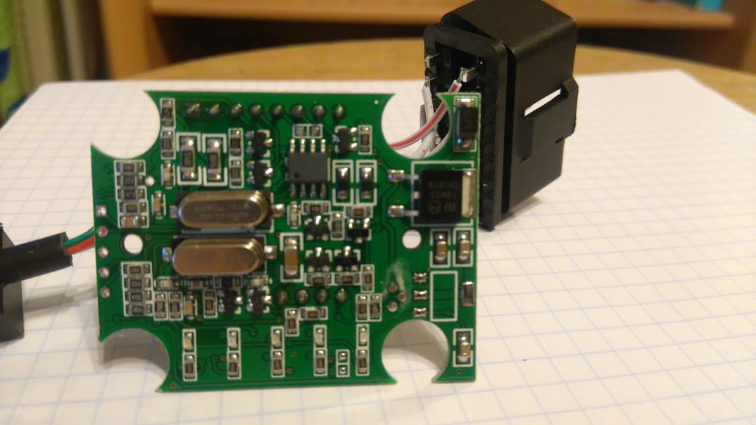

Napisałem do PMFACTORY, że nie mogę połączyć się z silnikiem (z innymi modułami łączę się bez problemu) to mi odpisali, że pewnie mam coś skopane w samochodzie. Byłem kiedyś u mechanika i on bez problemu z moim się z motorem łączył ...
Nie rozumiesz. Rezystor jest usuwany dla elma pod alfe na etapie produkcji - albo po prostu go nie dają wcale .W usuwanie to się bawiło 10 lat temu . Teraz każdy wie że ma go nie być Usuwa się go tylko z interfejsu dedykowanego do innych marek bo są takie auta w których bez niego nie będzie komunikacji. Proponuję sprawdzić w innej alfie czy będzie ten sam problem. Jeszcze prościej - zmierzyć między 6 i 14 czy mierzy się 120R i będzie wiadome czy jest czy nie ma - bez rozbierania
TX masz racje, tyle że ten z aukcji to chyba dylko w nazwie jest dedykowany. to zwykly elm, ja bym rozkrecil i na bank bedzie rezystor.
" Jeszcze prościej - zmierzyć między 6 i 14 czy mierzy się 120R i będzie wiadome czy jest czy nie ma - bez rozbierania"
- to nie zawsze się sprawdza, mam interfejsy które maja ten opornik połaczony przez kondensatory.
- omomierz tego nie wykryje.
Ten sprzedawca z allegro to dystrybutor multiecuscana - raczej by kichy nie odwalił- no ale nie będę mówić za kogoś pomyłki zdarzają się wszędzie - a jeśli wysłał koledze zły to powinien na swój koszt wysłać dobry. Nie chodzi o to czy kosztuje 5 , 50 czy 500 zł - chodzi o zasadę. Jeśli nie ma plomby to rozebrać można - tak by w razie czego nie było śladów. Zmierzyć też nie zaszkodzi - może akurat wymierzy i będzie pewność przed rozbiórką No jeśli bocznik jest separowany to oczywiście nie wymierzy tego .chociaż prawdę mówiąc trochę elmów 327 mi przez ręce przeszło i nie spotkałem takiego który by nie miał rezystora podpietego bezpośrednio pod linie. Dyskusja dotyczy konkretnego fejsa - w innych może być inaczej. W jakim miałeś separowany ?
Od początku nie łączył się z silnikiem. PMFACTORY napisało, że jak nie działa to wina jest po stronie samochodu. Nie chciało mi się z nimi przepychać, tym bardziej że z innymi modułami się łączę więc jakiś pożytek i interfejsu jest. Tak naprawdę to program MES kupiłem głównie żeby aktywować sobie tempomat co mi się na razie nie udało. A tu trochę się władowałem w cudzy wątek :D.

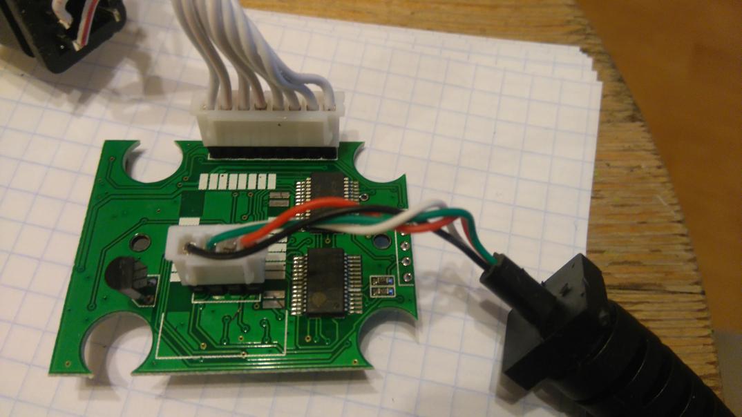

Rozkręciłem jak radziliście. Czy ktoś widzi wspomniany rezystor? Załącznik 241527 Załącznik 241528Załącznik 241529
