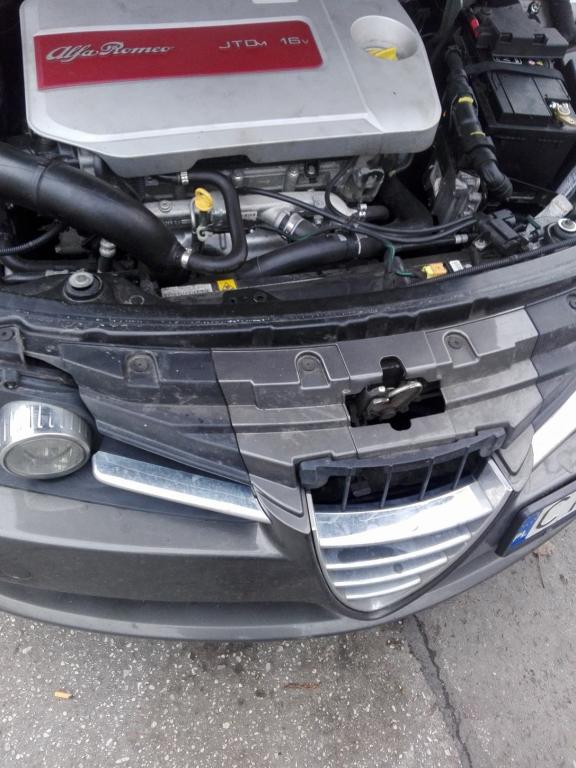

Ja mam również taki zderzak, mój znajomy również, może były w różnych opcjach inne opcje malowania ?Załącznik 241140
Chłopakom chyba chodziło o co innego, mianowicie o część zderzaka za scudetto. Wiele osób nazywa to belką, co jest nieprawdą, bo belka jest pod spodem. Widoczna część, która zawsze powinna być czarna jest częścią zderzaka.
Natomiast góra zderzaka powinna wyglądać dokładnie tak jak u Ciebie.
